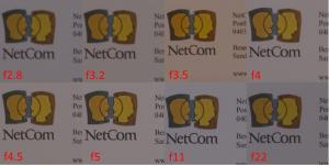

Prøv på flere ulike blenderverdier - gjerne hele veien fra 2.8 til 16 i hele trinn, og så setter du sammen utsnitt fra sentrum (400x400 pixels eller deromkring) side om side i ett bilde i PS ell.

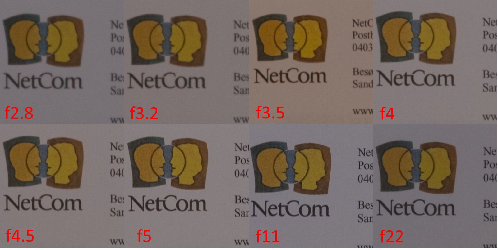

Okay har testa pånytt etter råd her.
Ser mere normalt ut nå, jeg rota vel litt igår natt ;)
Tatt på ca 2m avstand på 130mm med sigmaen.
Tegner ganske skarpt fra 3.5 ?
Om noen har lignende objekt i 70-200mm range'n hadde det vært morro å sammenlignet litt !
