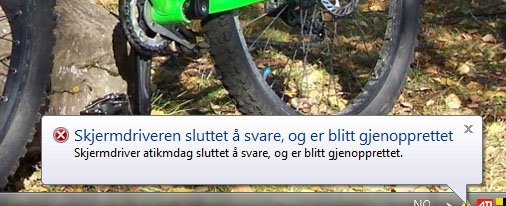

PyrionZ Skrevet 29. mars 2008 Skrevet 29. mars 2008 Når jeg spiller COD så blir skjermen svart og etter noen sekunder så kan jeg spille igjen. Når jeg slår av spillet så får jeg meldinga som vises på bildet. Hva er galt? Har nyeste driver til skjermkortet og det skjer ikke i andre spill.
fenderebest Skrevet 29. mars 2008 Skrevet 29. mars 2008 Du kan jo prøve enten å stille ned på de grafiske effektene i spillet og se om det fungerer bedre da og så gradvis stille dem opp igjen til feilen gjenoppstår. Ellers kan du jo prøve å bruke programmet Driver Verifier på skjermkortdriverne mens COD kjører og se om det genererer noen feil. Guide for hvordan du bruker Driver Verifier finner du over.

XDeaDeadeye Skrevet 31. mars 2008 Skrevet 31. mars 2008 Du kan jo prøve enten å stille ned på de grafiske effektene i spillet og se om det fungerer bedre da og så gradvis stille dem opp igjen til feilen gjenoppstår. Ellers kan du jo prøve å bruke programmet Driver Verifier på skjermkortdriverne mens COD kjører og se om det genererer noen feil. Guide for hvordan du bruker Driver Verifier finner du over. Dette har jeg selv erfart på ett spill som var noenlunde litt for bra for maskinen min. Fungerte etter å ha deaktivert en hel del grafiske instillinger som oppløsing sync osv.. Skyldes mest sannsynlig at grafikk-kortet ditt ikke støtter spillet (det er ikke stort nok)
Eryk Skrevet 3. april 2008 Skrevet 3. april 2008 For mn del skyldes et identisk problem en defekt minnebrikke.
