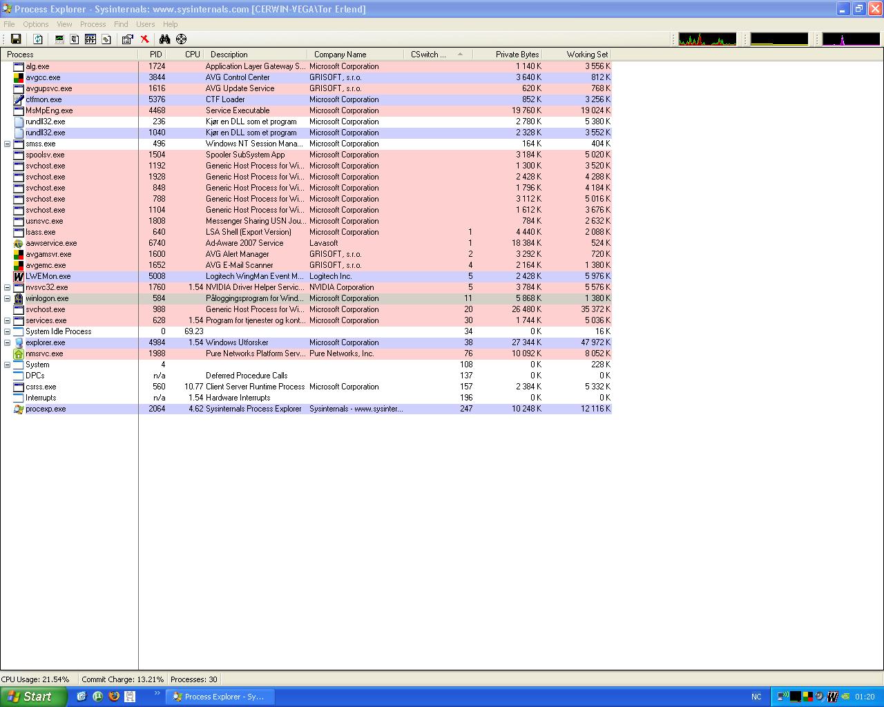

fenderebest Skrevet 24. mars 2008 Skrevet 24. mars 2008 Forresten kan ikke stole på den kolonnen der som viser prosentvis prosessorkapasitet. Denne gir et veldig dårlig og løgnaktig bilde av hva som bruker kapasitet på maskinen. Bruk heller Process Explorer
fenderebest Skrevet 24. mars 2008 Skrevet 24. mars 2008 Vel... Åpne Process Explorer. Velg View menyen og Select Columns. Velg så fanen Process Performance. Deretter Huker du av for Context Switch Delta. Du kan deretter gå på Process Memory fanen når du først er igang. Huk av for Private Bytes og Working Set Size. Trykk OK. Sorter deretter etter Context Switch Delta.

fenderebest Skrevet 24. mars 2008 Skrevet 24. mars 2008 Vel hadde jo savnet at sorterte fra Topp til bunn Neida jeg bare tuller, her ser man forresten HVOROFOR disse prosentvise CPU indikatorerne er helt på viddene. Bla viser den 10% bruk på CSRSS og bare 5% av procexp selv om Procexp bruker mye mer av ytelsen enn CSRSS gjør. Så husk barn sorter bestandig etter Context Switch delta når du ser på ytelsesproblemer! Men ellers ser systemet helt greit ut, det kan ikke være noe med skjermkortet eller skjermkortdriverne som får det til å hakke?

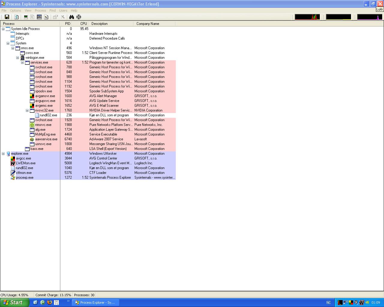

snippsat Skrevet 24. mars 2008 Skrevet 24. mars 2008 (endret) Hmm CSRSS skal ikke bruke 10% viss du ikke kjører noe. Dobbelklikk på CSRSS fane threads. Se hva som kjører mest. Endret 24. mars 2008 av SNIPPSAT

fenderebest Skrevet 24. mars 2008 Skrevet 24. mars 2008 (endret) Nei CSRSS bruker ikke 10% av ytelsen. Det er her den prosentvise fordelingen av CPU-tid lyver. CSRSS får SKYLDEN for den ytelsen som de andre prosessene bruker. Det er derfor jeg ba om å se på Context Switch Delta'en da dette ligger innenfor normalen av hva du ville forvente av CSRSS. Endret 24. mars 2008 av fenderebest

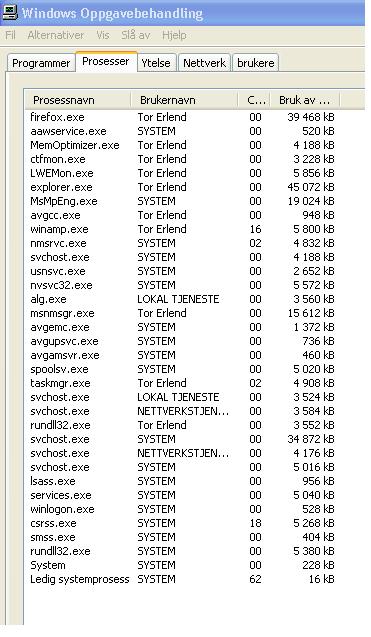

snippsat Skrevet 24. mars 2008 Skrevet 24. mars 2008 Er du sikker på det fenderebest? Første bildet bruker den 18% Kjører det samme hjemme på begge pcer bruker CSRSS 0%

snippsat Skrevet 24. mars 2008 Skrevet 24. mars 2008 (endret) Ja det er greit det. Men csrss skal bruke 0% når noe ikke kjører. Jeg bruker både Process Explorer og win sin. Endret 24. mars 2008 av SNIPPSAT
fenderebest Skrevet 24. mars 2008 Skrevet 24. mars 2008 (endret) Nei,dette avhenger av timing. Om Feks andre prosesser bruker prosessoreren i 15ms og CSRSS starter opp på prosessoren AKKURAT i det øyeblikket den sender et avbrudd for ytelsesmåling så vil CSRSS få skylden for ALL prosessorkapaistet brukt i dette tidsrommet. Dette kan man igjen se på å sammenligne Context Switch Deltaet med Cpu-kapasiteten. Process Explorer bruker UTVILSOMT mer ytelse enn CSRSS gjør men allikavel får den bare skylden for 4.62%. Og på min maskin feks er det maskinvareavbrudd som forbruker mest prosessortid, disse gjøres så fort unna at de vil registeres som 0% CPU-tid. Mens Context Switch deltaen sier noe annet (Et Context Switch er den aller tyngste oppgaven til en prosessor) Endret 24. mars 2008 av fenderebest
