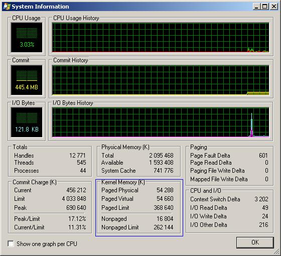

eXst3me Skrevet 23. mars 2008 Forfatter Skrevet 23. mars 2008 jeg har skaffet meg Process Explorer men er ikke sikker på hva jeg skal gjøre videre, har du noen gode fremgangsmåter??
fenderebest Skrevet 23. mars 2008 Skrevet 23. mars 2008 (endret) Det du skal holde øye med er målerne for Kjerneminne (Kernell memory) Som du får opp ved å åpne System information (CTRL+I) i Process Explorer. Paged virtual/physical og Nonpaged skal være langt under sine Limits. For å få opp limitene må du konfigurere Symboler for Process Explorer dette gjøres ved å. Velge options Configure Symbols... Symbols path er: srv*c:\symbols*http://msdl.microsoft.com/download/symbols Trykk OK. Eventuellt kan du konfigurere windows til å lagre en kjerneminnedump og deretter feilsøke denne med !vm kommandoen. Endret 23. mars 2008 av fenderebest
eXst3me Skrevet 23. mars 2008 Forfatter Skrevet 23. mars 2008 når jeg la in symbolene så fikk jeg virtual/physical og Nonpaged til å bli mindre en limits. system.bmp jeg søkte litt rundt og fant ut at noen andre hadde komt frem at de hadde atkosdmini.dll som var ansvaret for blå mellingen, da uinstalerte de Asus Enhanced Drivers. men jeg får ikke til å uinstalert den, finner den ikke på legg til/fjern programmer. har du noen forslag??

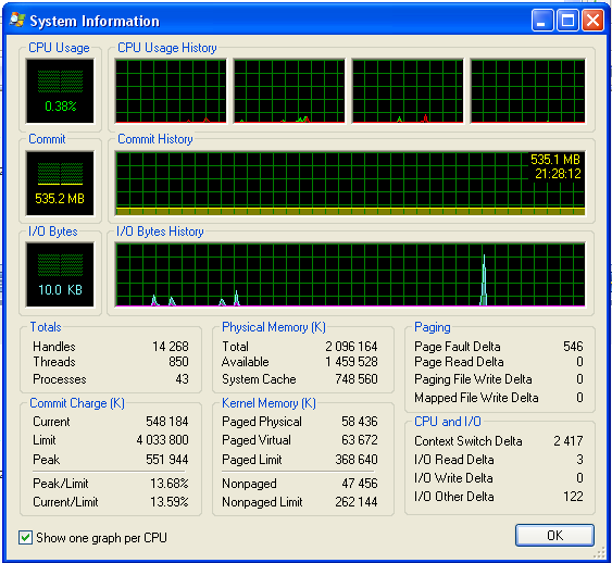

fenderebest Skrevet 23. mars 2008 Skrevet 23. mars 2008 Vel minnelekasjer skjer ikke umiddelbart, disse forekommer bare når du feks spiller av en film mao vil disse målerne stige til minnet er depletert. For å være sikker kan du konfigurere kjerneminnedumping neste gang.

eXst3me Skrevet 23. mars 2008 Forfatter Skrevet 23. mars 2008 1: kd> !VM *** Virtual Memory Usage *** Physical Memory: 524041 ( 2096164 Kb) Page File: \??\C:\pagefile.sys Current: 2095104 Kb Free Space: 2028948 Kb Minimum: 2095104 Kb Maximum: 4190208 Kb Available Pages: 380732 ( 1522928 Kb) ResAvail Pages: 438202 ( 1752808 Kb) Locked IO Pages: 164 ( 656 Kb) Free System PTEs: 166765 ( 667060 Kb) Free NP PTEs: 32766 ( 131064 Kb) Free Special NP: 0 ( 0 Kb) Modified Pages: 208 ( 832 Kb) Modified PF Pages: 141 ( 564 Kb) NonPagedPool Usage: 11994 ( 47976 Kb) NonPagedPool Max: 65536 ( 262144 Kb) PagedPool 0 Usage: 10823 ( 43292 Kb) PagedPool 1 Usage: 1364 ( 5456 Kb) PagedPool 2 Usage: 1381 ( 5524 Kb) PagedPool 3 Usage: 1345 ( 5380 Kb) PagedPool 4 Usage: 1348 ( 5392 Kb) PagedPool Usage: 16261 ( 65044 Kb) PagedPool Maximum: 92160 ( 368640 Kb) ********** 1 pool allocations have failed ********** Shared Commit: 8344 ( 33376 Kb) Special Pool: 0 ( 0 Kb) Shared Process: 4119 ( 16476 Kb) PagedPool Commit: 16261 ( 65044 Kb) Driver Commit: 4534 ( 18136 Kb) Committed pages: 109344 ( 437376 Kb) Commit limit: 1008450 ( 4033800 Kb) Total Private: 71010 ( 284040 Kb) 01ac Zboard.exe 11099 ( 44396 Kb) 0404 msnmsgr.exe 9889 ( 39556 Kb) 048c svchost.exe 7031 ( 28124 Kb) 0c88 explorer.exe 5891 ( 23564 Kb) 0ecc RTHDCPL.exe 5635 ( 22540 Kb) 05e8 ashServ.exe 5130 ( 20520 Kb) 0b7c ashWebSv.exe 3583 ( 14332 Kb) 0294 Apache.exe 2768 ( 11072 Kb) 07f4 Apache.exe 1934 ( 7736 Kb) 0328 winlogon.exe 1827 ( 7308 Kb) 028c vlc.exe 1701 ( 6804 Kb) 0514 svchost.exe 1386 ( 5544 Kb) 0368 lsass.exe 1045 ( 4180 Kb) 0f68 AiRc.exe 1013 ( 4052 Kb) 0ae0 ashMaiSv.exe 798 ( 3192 Kb) 040c svchost.exe 789 ( 3156 Kb) 074c spoolsv.exe 756 ( 3024 Kb) 0bbc UMCCfg.exe 706 ( 2824 Kb) 0130 svchost.exe 676 ( 2704 Kb) 01d0 ashDisp.exe 643 ( 2572 Kb) 00ec nvsvc32.exe 641 ( 2564 Kb) 0b34 rundll32.exe 602 ( 2408 Kb) 0354 services.exe 538 ( 2152 Kb) 0120 AiRemote.exe 501 ( 2004 Kb) 0ea4 wmiprvse.exe 483 ( 1932 Kb) 0464 svchost.exe 474 ( 1896 Kb) 00f8 PnkBstrA.exe 439 ( 1756 Kb) 01b4 svchost.exe 433 ( 1732 Kb) 0310 csrss.exe 415 ( 1660 Kb) 0f74 AiNap.exe 391 ( 1564 Kb) 0198 wdfmgr.exe 382 ( 1528 Kb) 04f8 svchost.exe 338 ( 1352 Kb) 0c80 alg.exe 298 ( 1192 Kb) 0fc4 CpuPowerMonitor 224 ( 896 Kb) 03e0 usnsvc.exe 198 ( 792 Kb) 0778 LVPrcSrv.exe 185 ( 740 Kb) 05a8 aswUpdSv.exe 119 ( 476 Kb) 02cc smss.exe 42 ( 168 Kb) 0004 System 7 ( 28 Kb)
