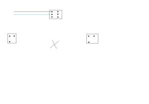

Jeg hadde tenkt å henge opp et liteanlegg med et lyspunkt og to enedevendere.
Men er endevendere og vekselvender det samme?
Så har jeg tegnet opp en liten skisse med endevenderene og lyspunktet, men mangler ledningene:D Det som er problemet er at jeg står helt fast når det gjellder disse veldigkt nødvendige, lange strømførende tingene:D om hvordan det skal kobles:D
Er det en veldig snill skjel som vil tegne inn disse ledningene slik at dette anelegget vil fungere.
Takker på forhånd..
Legger ved bilde av skissa.. :thumbup:

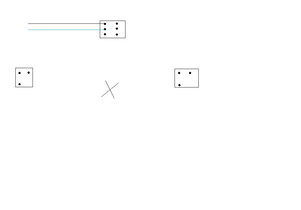

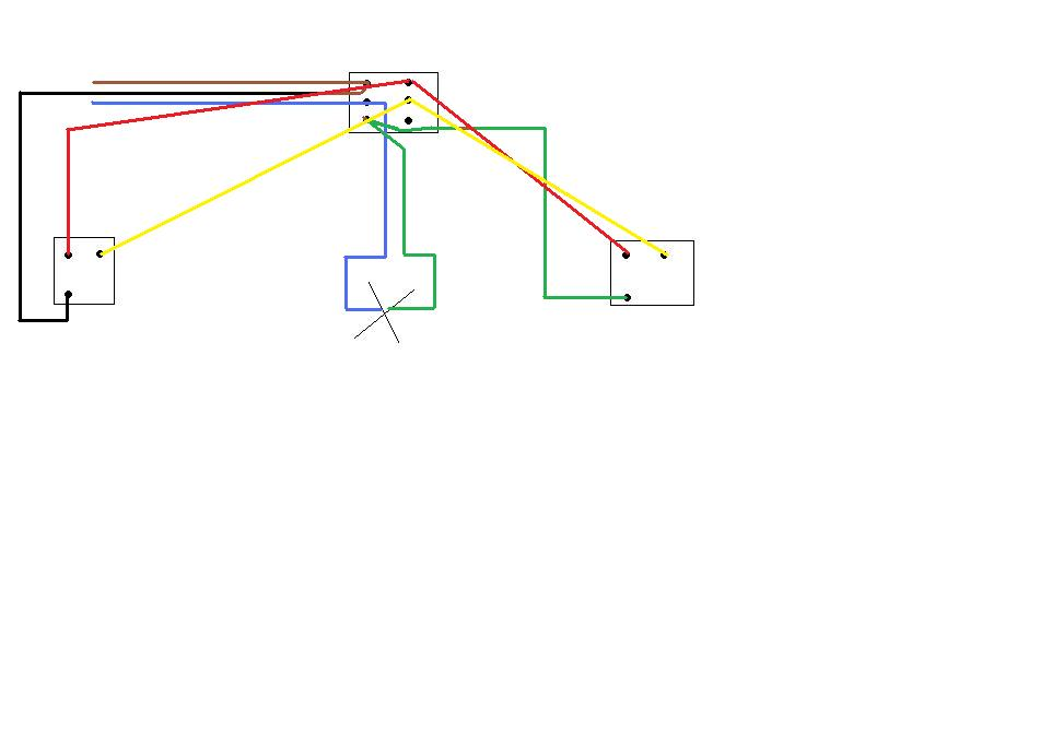

L (brun leder eller sort hvis du har gammel kabel) skal inn på L på endevender nr. 1 så skal to ledere bare fra "trekant" på endevender nr. 1 til trekantene på endevender nr. 2, og så skal en leder fra L på endevender nr. 2 og til den ene klemmen på lysarmaturet, den andre klemmen på lysarmaturet skal selvfølgelig direkte fra den andre lederen (blå)
edit rotete forklaring så jeg legger ved bilde:
NB!: fargene er helt feil, men syns det gjorde skjemaet mer oversiktlig
