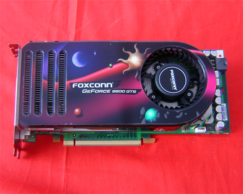

.Butthead. Skrevet 14. mars 2008 Skrevet 14. mars 2008 Jeg synes nesten litt synd på skjermkortet mitt da det ligger på 60C idle, så jeg tenkte jeg skulle renske av den gamle kjølepastaen, så legge på et nytt lag. Det er altså snakk om et Foxconn 8800GTS 320MB Noen spørsmål. Først av alt - Hvordan skal jeg ta av plastikk dekselet, og kjøleribba. Mener jeg har hørt folk flekke av minnet i samme slengen og endte med å ødelegge hele kortet. Skal jeg bytte på de kjøleblokkene som er på minnet også? Det er vel thermal-pads der? Normal pasta renner vel nedi mellom "rillene"? Vil skifting av kjølepasta gi noe særlig bedre resultat? Jeg har altså aldri gjort dette før, som dere kanskje forstår. Takk for hjelp på forhånd mvh Meg

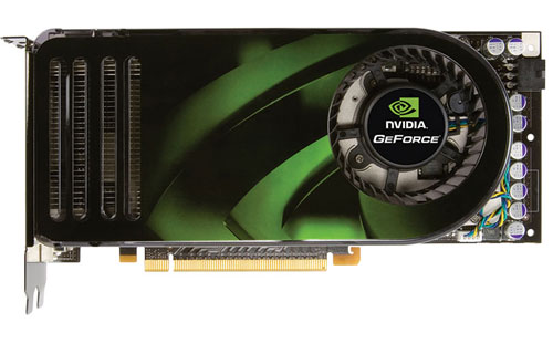

.Butthead. Skrevet 16. mars 2008 Forfatter Skrevet 16. mars 2008 (endret) OH TUSEN TAKK! Tempen har sunket med 10 grader, nå ligger det på 48 Altså med vifta på 59%, orginalt. Du hadde rett, det var VELDIG mye støv på kjøleribba. Forresten, jeg begynte å skru av dekselet, men fant det ikke helt ut. Så litt senere så jeg at klisteret dekket over skrue hullene, rev av klisteret(jeg trodde kun det var et da) Jeg skiftet ikke goop alikevell, fant ut at det var for mye arbeid. Det gikk fra kortet med lilla, svart, rød farge på, til det med svart og grønn. Noe som jeg synes er MYE finere Endret 16. mars 2008 av !Butthead!
