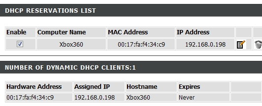

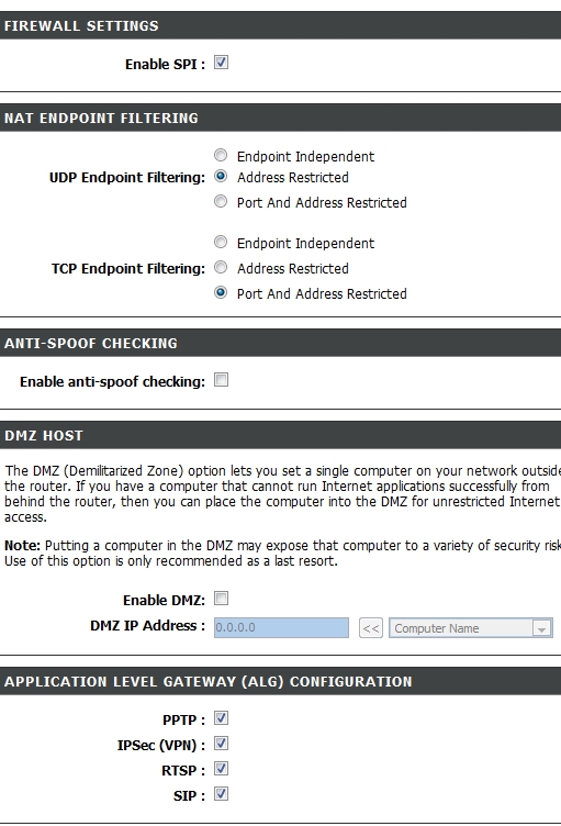

Athelas Skrevet 10. mars 2008 Forfatter Skrevet 10. mars 2008 (endret) Blir dette riktig? Her har jeg reservert mac-addresse, samt lagt ved et lite bilde av firewall-settings. Endret 10. mars 2008 av Athelas
Kjeksmestern Skrevet 11. mars 2008 Skrevet 11. mars 2008 Ser riktig ut det der ja, hva får du på NAT nå?
