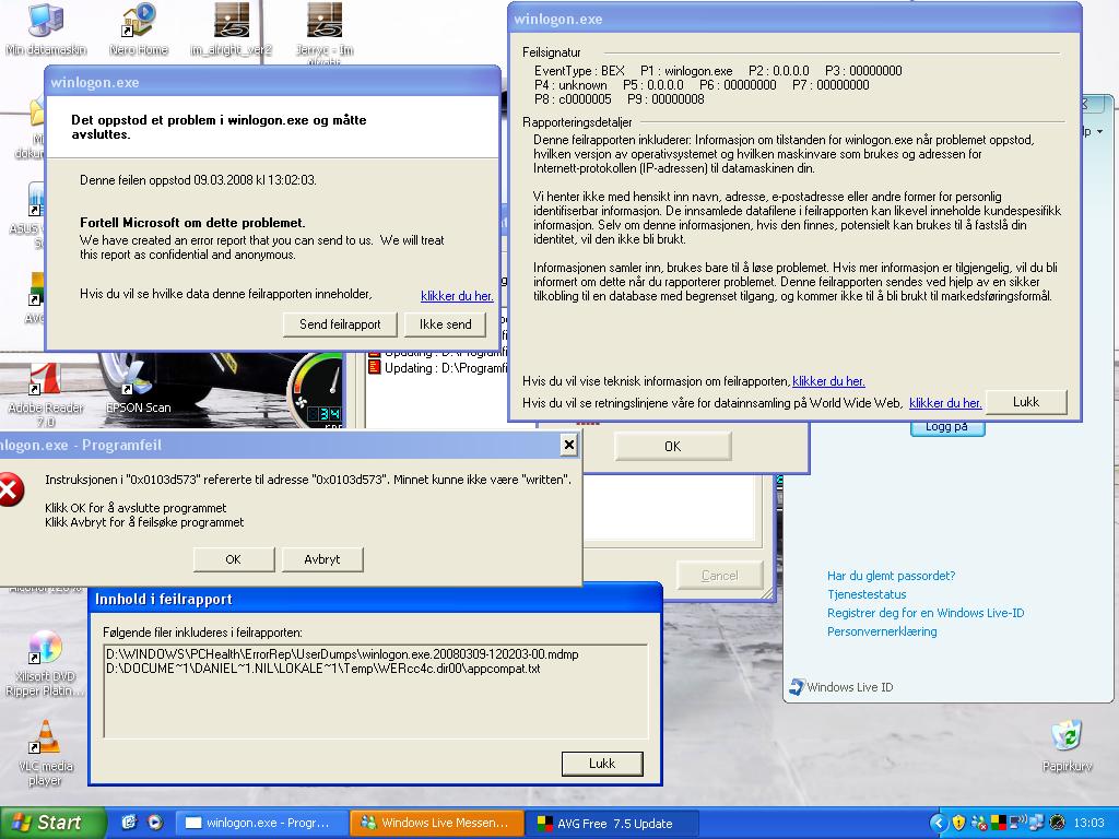

Bruker-111299 Skrevet 9. mars 2008 Skrevet 9. mars 2008 Heisann! Jeg har nå litt problemer med PC-en min. Den består av følgende komponenter: - bzerk 500 watt PSU - Nec DVD brenner - En stk Maxtor 200gb IDE - En stk Maxtor 200gb S-ATA - Asus M2N32 SLI Deluxe WiFi - AMD Athlon 64 X2 6000+ - Asus GeForce EN7600GT - 2 stk 80 mm vifter - 2 stk 120mm vifter Problem (1) Plutselig fryser PC-en helt. Kan ikke gjøre noe. Jeg trykker på reset-knappen i front av kabinettet. PC-en laster BIOS som vanlig, men den finner ikke min S-ATA disk(som tilfeldigvis også er systemdisken min). Jeg starter på nytt, og VIPS(!), og der er den igjen og booter som vanlig. Problem (2) Av og til når jeg starter opp, så kommer det opp en feilmelding om winlogon.exe(se vedlagt fil.) Trykker jeg "OK" eller "Avbryt" eller krysset opp i høyre hjørne så skrur den seg brått av og starter på nytt. Noe hjelp å få?
fenderebest Skrevet 9. mars 2008 Skrevet 9. mars 2008 Jeg vil virkelig anbefale å gå gjennom hva som startes opp i Windows ved hjelp av Autoruns fra Windows Sysinternals. Huk bort det som kan virke mistenkelig og se om problemet bedrer seg. Evt kan du feilsøke den user-mode dumpen som ble lageret når problemet oppsto (Banen ble vist i feilmeldingen) ved hjelp av Windbg og se på stakken. (Se min guide for feilsøking av windows for hjelp for hvordan dette kan gjøres)

Bruker-111299 Skrevet 9. mars 2008 Forfatter Skrevet 9. mars 2008 FAULTING_IP: winlogon!_except_handler3+0 0103d573 ff25d8150001 jmp dword ptr [winlogon!_imp___except_handler3 (010015d8)] EXCEPTION_RECORD: 0144f874 -- (.exr 0x144f874) ExceptionAddress: 0102db59 (winlogon!GetUserAccountInfo+0x000000c2) ExceptionCode: c0000005 (Access violation) ExceptionFlags: 00000000 NumberParameters: 2 Parameter[0]: 00000008 Parameter[1]: 0102db59 Attempt to execute non-executable address 0102db59 DEFAULT_BUCKET_ID: SOFTWARE_NX_FAULT PROCESS_NAME: winlogon.exe ERROR_CODE: (NTSTATUS) 0xc0000005 - Instruksjonen i "0x%08lx" refererte til adresse "0x%08lx". Minnet kunne ikke v re "%s". WRITE_ADDRESS: 0103d573 NTGLOBALFLAG: 0 APPLICATION_VERIFIER_FLAGS: 0 CONTEXT: 0144f890 -- (.cxr 0x144f890) eax=00000001 ebx=0144fdac ecx=0144faf8 edx=7c90eb94 esi=00ecaeb6 edi=00000000 eip=0102db59 esp=0144fb5c ebp=0144fd88 iopl=0 nv up ei pl zr na pe nc cs=001b ss=0023 ds=0023 es=0023 fs=003b gs=0000 efl=00010246 winlogon!GetUserAccountInfo+0xc2: 0102db59 85c0 test eax,eax Resetting default scope LAST_CONTROL_TRANSFER: from 0102e0e6 to 0102db59 STACK_TEXT: 0144fd88 0102e0e6 00079250 0144fdac 0144fdb0 winlogon!GetUserAccountInfo+0xc2 0144ff5c 01039216 0144ff74 7c90fb6c 7c90fb71 winlogon!StartUserGPOProcessing+0x72 0144ffb4 7c80b683 00eea8d0 7c90fb6c 7c90fb71 winlogon!WlpExecuteNotify+0xc0 0144ffec 00000000 01039156 00eea8d0 00000000 kernel32!BaseThreadStart+0x37 FAULTING_THREAD: 000003a4 PRIMARY_PROBLEM_CLASS: SOFTWARE_NX_FAULT BUGCHECK_STR: APPLICATION_FAULT_SOFTWARE_NX_FAULT_INVALID_POINTER_READ_SOFTWARE_NX_FAULT_INVALID_POINTER READ FOLLOWUP_IP: winlogon!GetUserAccountInfo+c2 0102db59 85c0 test eax,eax SYMBOL_STACK_INDEX: 0 SYMBOL_NAME: winlogon!GetUserAccountInfo+c2 FOLLOWUP_NAME: MachineOwner MODULE_NAME: winlogon IMAGE_NAME: winlogon.exe DEBUG_FLR_IMAGE_TIMESTAMP: 41107edc STACK_COMMAND: .cxr 0x144f890 ; kb FAILURE_BUCKET_ID: winlogon.exe!GetUserAccountInfo_c0000005_SOFTWARE_NX_FAULT BUCKET_ID: APPLICATION_FAULT_SOFTWARE_NX_FAULT_INVALID_POINTER_READ_SOFTWARE_NX_FAULT_INVALID_POINTER READ_winlogon!GetUserAccountInfo+c2 Followup: MachineOwner --------- dette fikk jeg opp.

fenderebest Skrevet 9. mars 2008 Skrevet 9. mars 2008 Ok WINLOGON ser ut til å prøve å hente ut data angående Brukerkontoen din og under denne prosessen prøver den å få tilgang til minne som det ikke har tilgang til (Sannsynligvis pga det tilhører en annen prosess.) Dette kan da bety at en annen prosess aksesser data om bruker-kontoen din og lagrer det i sitt private minne, og når Winlogon prøver å hente ut disse dataene får den Access violation fordi hver enkelt prosess har sitt private minne som ingen annen prosess kan aksessere direkte.) Uten nærmere feilsøking av kræsjdumpen er det umulig å si hvilken prosess dette er og det er egentlig bare først og prøve sikkermodus og se at alt fungerer der, før du igjen prøver å deaktivere applikasjoner i oppstarten og ser når der begynner å fungere.
