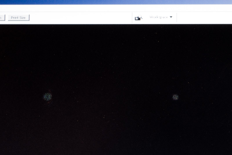

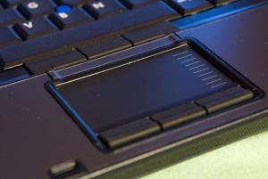

Anderssb Skrevet 8. mars 2008 Skrevet 8. mars 2008 Jeg kjøpte meg en HP 8510w like før jul. Jeg har nå oppdaget at det har oppstått to store prikker/grupper med døde piksler som ikke der da den var ny: Disse to prikkene passer perfekt, både mellomrom og posisjon, med de to forhøyningene som er på oversiden av touchpad-en, under museknappene: Dette må vel være HP som har gjort en dårlig designjobb, eller? Jeg har behandlet PC-en meget fint, så det er ikke hardhendt bruk som er årsaken. Vil dette dekkes av garanti/reklamasjon?
Stigma Skrevet 8. mars 2008 Skrevet 8. mars 2008 (endret) Dette er entne en produksjonsfeil eller designfeil, så har må du bare melde saken inn som garanti eller rekalamsjonssak. Du har med all sansynlighet minimum 1 år garanti, og 5 års reklamasjonsrett gitt at maskinen var kjøpt i Norge, så du er dekket i uansett tilfelle. Ofte kan du få raskere behandling av saken via garanti dog, så når du har dette på maskinen så begynn gjerne der. Det er ingenting du kan gjøre for å fikse et slikt problem med døde pixler, og det er jo alt for ille til å være en feil du kan leve med, så bare meldt det til produsenten så fort som mulig, eller evt. kontakt butikken du kjøpte maskinen i så tar de hånd om det for deg om du er usikker på hvordan du går frem med å kontakte produsenten direkte. Det er ikke første gang jeg har sett at tastaturet har satt igjen merker i skjermen på en bærbar, men jeg har aldri sett døde pixler pga. dette før. Kanskje du bør forhøre deg med butikken eller produsenten anngående dette, i tilfelle det er et kjennt problem med denne modellen. Håper du får en rask saksbehandling og ny maskin i retur fort -Stigma Endret 8. mars 2008 av Stigma
TEE Skrevet 9. mars 2008 Skrevet 9. mars 2008 To klynger som det der vil uten tvil dekkes av garanti. Siden det er en maskin i businessegmentet til HP ringer du bare 800 62 800 for å komme i kontakt med businessupport og får ordnet en reparasjon.

Anderssb Skrevet 11. mars 2008 Forfatter Skrevet 11. mars 2008 Ringte HP i dag og fikk beskjed om at de skulle sende ut en til å skifte skjermen og modulen som stikker opp, så da løste det seg bra
