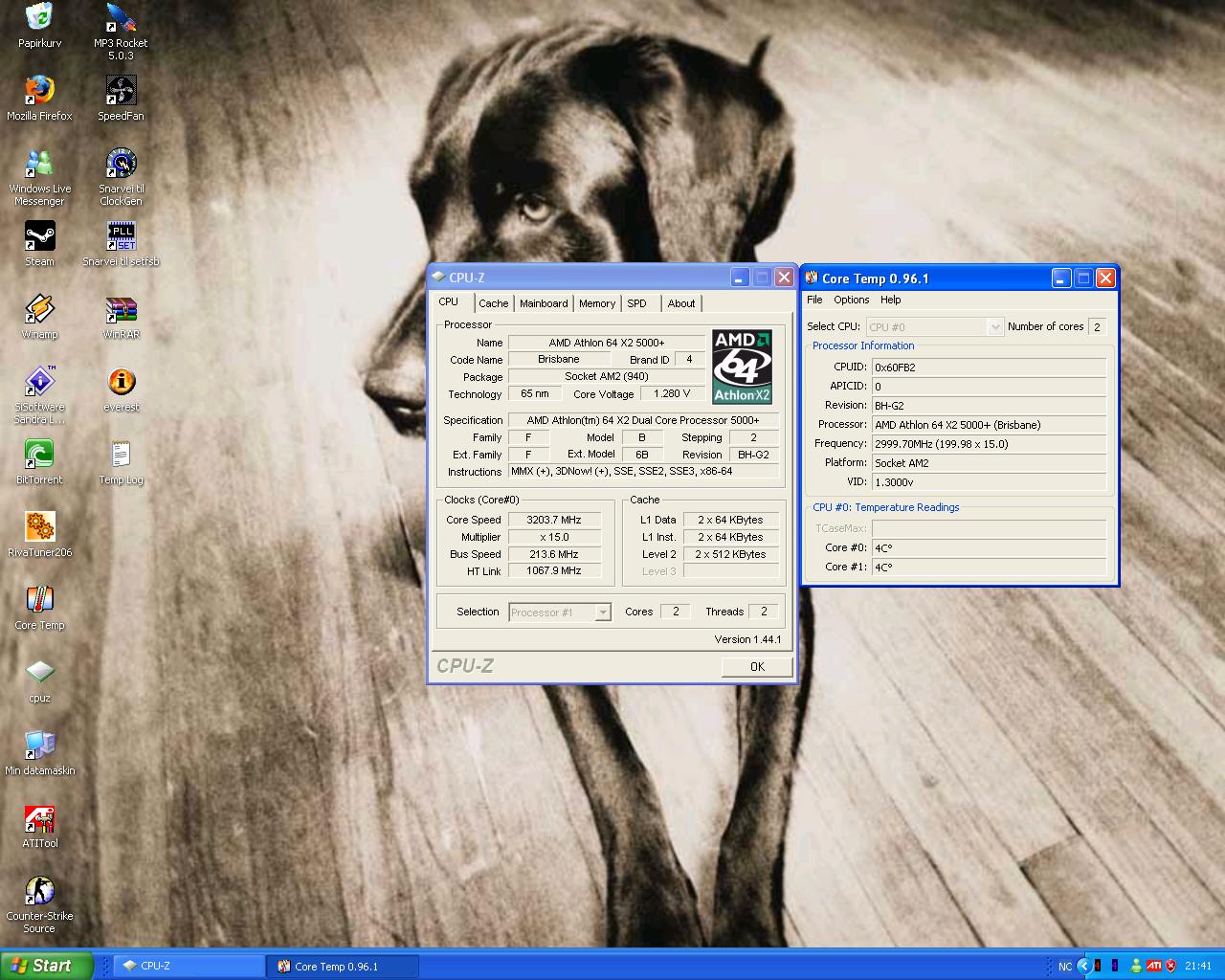

Liten volt på v core, og lav temp ? :S!
Hej !
Nå er jeg ganske "lost"..
Ingjen ting stemmer!! :S (Se bilde)
Fatter ikke at temp er så lav...
Får ikke volten på vcoren høyere en 1.80-.-( Noen så vett hvordan man gjør det ?
Her er et bilde:

då må du inn i bios, muligens under advanced. kommer an på hvilket hovedkort du har. der skal du se etter vcore eller cpu vcore el processor. det e bare å leite. se etter noe som står på 1,3v siden det e det den gjør nå
glemte å kommentere den biten ja. så lenge man har luftkjøling så kan den umulig bli lavere enn romtemp. så enten stemmer ikkje temperaturen eller så sitter du ute
Hehe sitter faktisk innne ;) Mn tror det er noe gale me sensorn elle programmet jeg brugt til å måle med viser 40 grader i biosen ;) Nå skal jeg c om jeg får opp v coren ;)

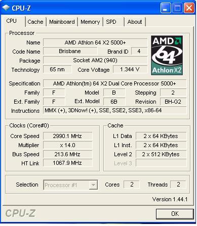

Hehe fikk opp vcore til 1.35 v mn det hva alt :) Litt bedre ? :p ( Har ikke så mye peiling ) Mn noen som vett hvorfor det viser så liten temp?:(
Temp ?!
V-core 1.35v

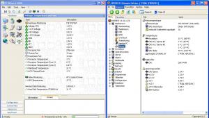

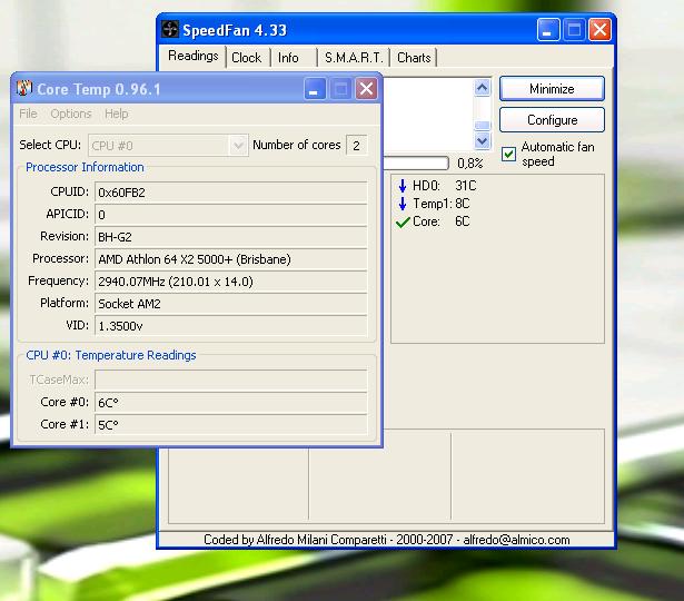

Testa de programenne du ambefalte..men..:

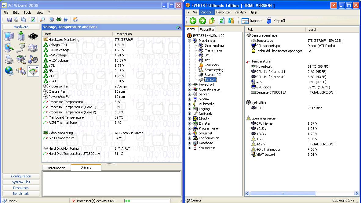

e litt merkelig disse visningene dine synes eg. ser på bildet fra pc wizard 08.
kan du justere vifta te cpu-en. den gjekk da voldsomt fort rundt så lenge pc-en din står på "tomgang" (ikkje brukes til nåkke spes.) samtidig som chassie fan og power fan nesten ikkje går rundt i hele tatt. stemmer det då???
då trur eg nsten 100 % at sensoren inne i cpu muligens e defekt. siden bios viser 40, men hvorfor ikkje mer enn 1,35vcore????
Fikk ikke "låft" til å ta dn høyere, det gikk ikke ant mer i biosen :/. Jah tror åg att sensoren er gåen.. Nytt hovedkort på gang ?:p
Nej de går som det suser, kan bare vere at de ikke samsvarer med programet.. mn synest su cpu vifta gikk fort :/ Merkeligt pleier å gå enda fortere... ( når jeg loader et spill så er det joh et helikopter so letter hehe ;P
høres definnitivt ut som et nytt hovedkort trengs ja hehe.
