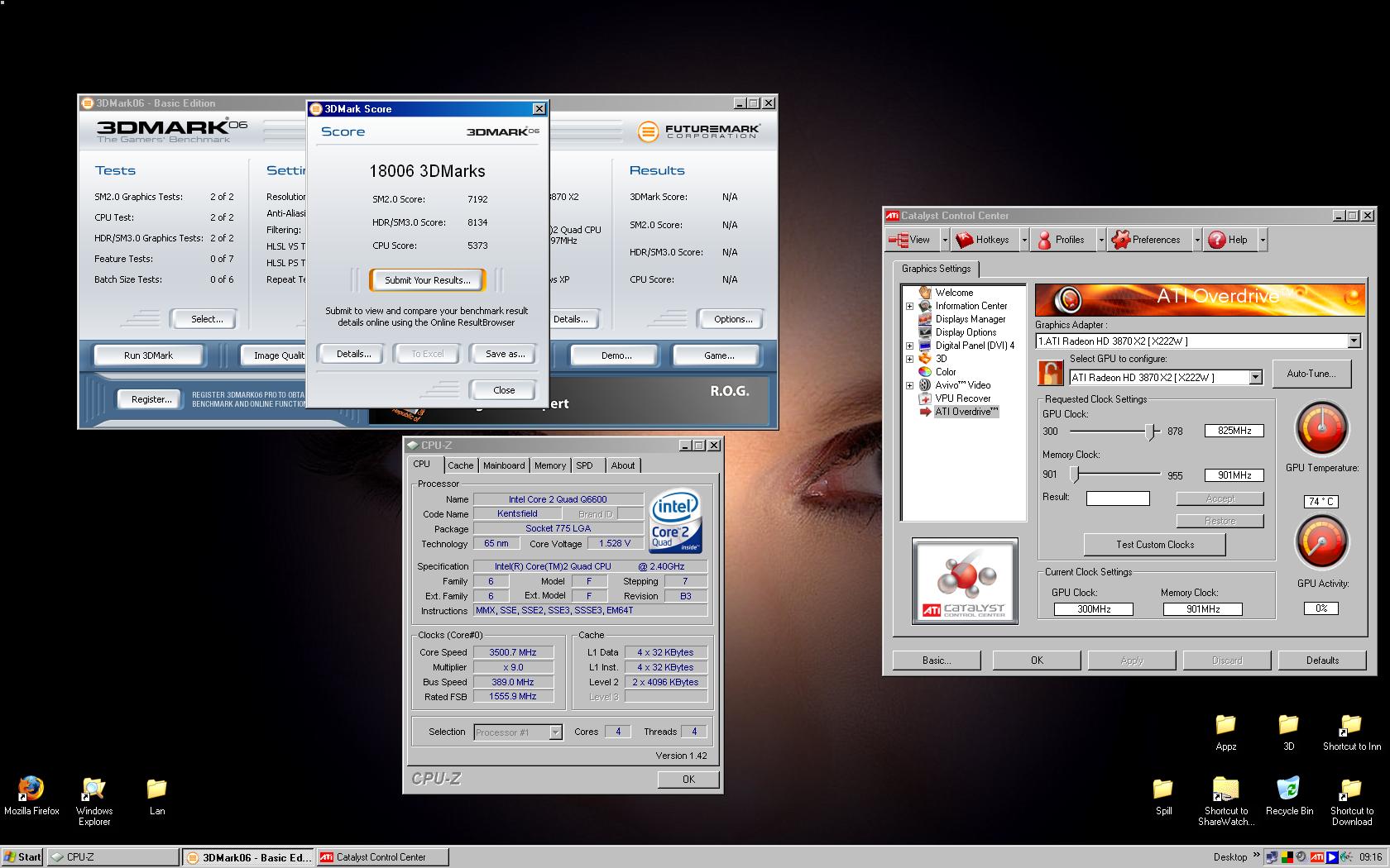

warin Skrevet 29. februar 2008 Skrevet 29. februar 2008 (endret) du mener på cpu?Prøvd å gå opp litt, hjalp ikke med 1,3 v ved 2,9 ghz, kan jo prøve noen hakk til, men blir da naturlig nok plaget med at det blir for varmt. Kjører jo stress tester med 1,275v uten problemer vet du hvilken q6600 du har ? første som kom het B3 og tåler ikke mere en rundt 3.0Ghz og rundt 60grader celsius , siste utgaven heter G0 og tåler 3.6ghz og 71grader celsius (med luftkjøling) du finner enkelt ut det med CPU-Z Tipper du må over 1.325 for å nå 2.9 3.0Ghz , selv kjører jeg på 3.4 med 1.410v Endret 29. februar 2008 av warin

optimizer Skrevet 1. mars 2008 Skrevet 1. mars 2008 du mener på cpu?Prøvd å gå opp litt, hjalp ikke med 1,3 v ved 2,9 ghz, kan jo prøve noen hakk til, men blir da naturlig nok plaget med at det blir for varmt. Kjører jo stress tester med 1,275v uten problemer vet du hvilken q6600 du har ? første som kom het B3 og tåler ikke mere en rundt 3.0Ghz og rundt 60grader celsius , siste utgaven heter G0 og tåler 3.6ghz og 71grader celsius (med luftkjøling) du finner enkelt ut det med CPU-Z Tipper du må over 1.325 for å nå 2.9 3.0Ghz , selv kjører jeg på 3.4 med 1.410v jo kan du si sitter selv med en b3 her kjører den glatt på 3.5 har hatt den oppe i 3.8 på luft kjører den nå på 3.5
