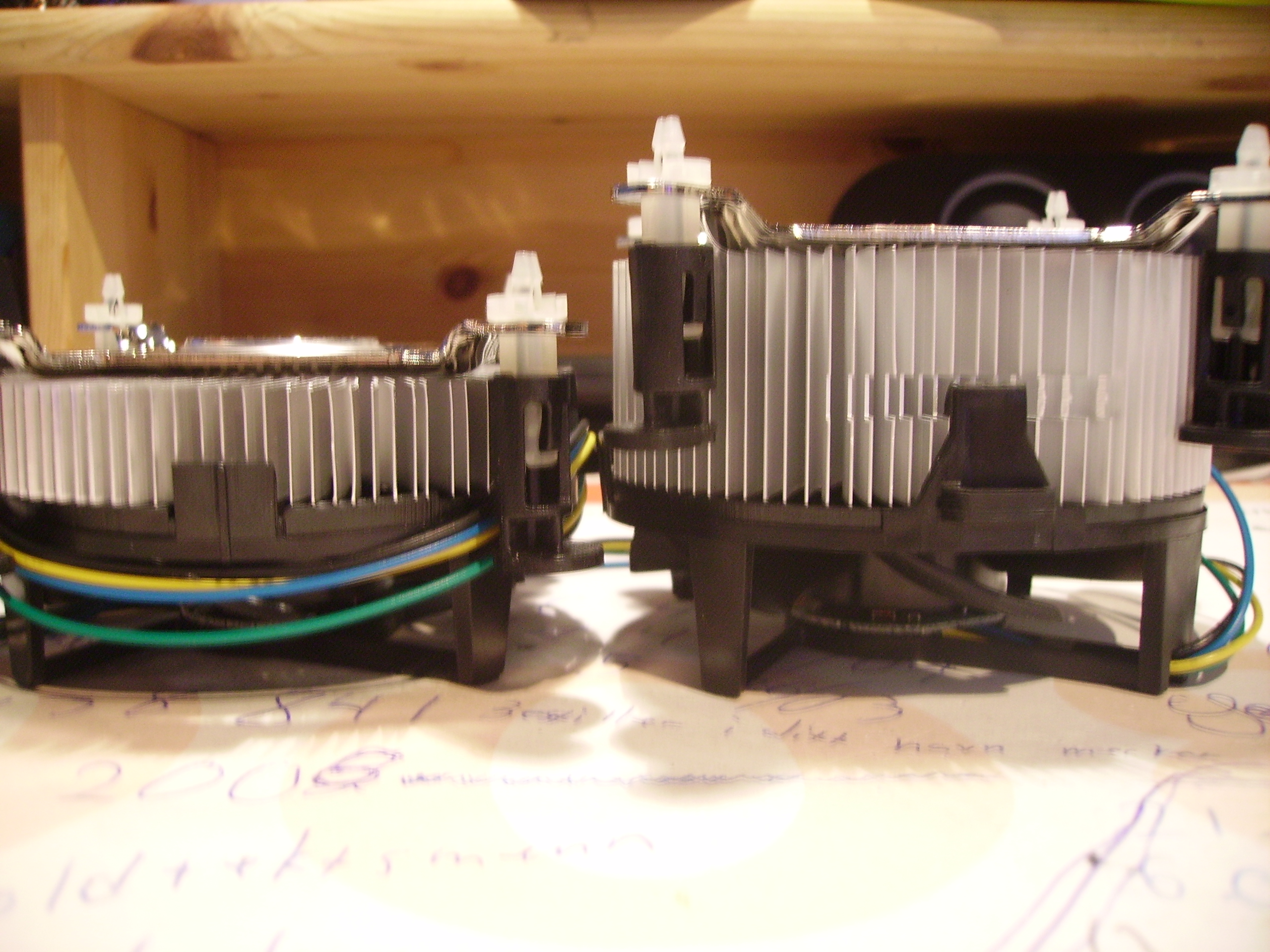

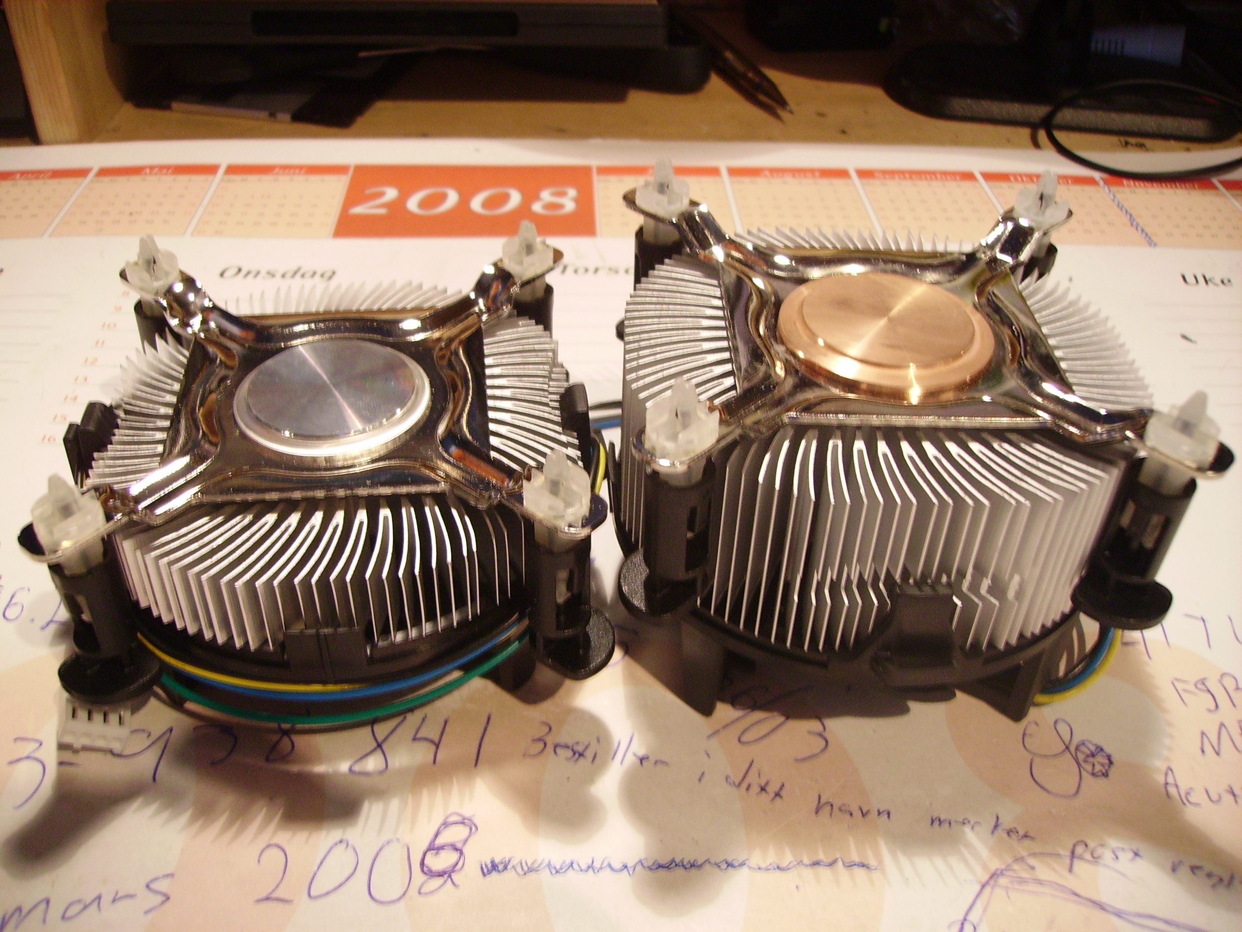

Flere om har sett hvor små kjølere det følger med på E8500?
Har selv en likk kjøler fra en Q6600 som er dobbel så stor...
Og kontak flattene er ikke av likk materiel, merker at den Q6600 kjøleren er betydelig kaldere..
Ja.
Alle som har kjøpt en eller lest (mange) tester på nettet. :)
Den er helt adekvat da 45nm (særlig quad-utgavene) bruker langt mindre strøm/genererer mindre varme enn sine 65nm "ancestors".
For entusiaster spiller dette 0 - null - rolle da vi *aldri* bruker en stock Intel kjøler. Gjentar; *Aldri* :D

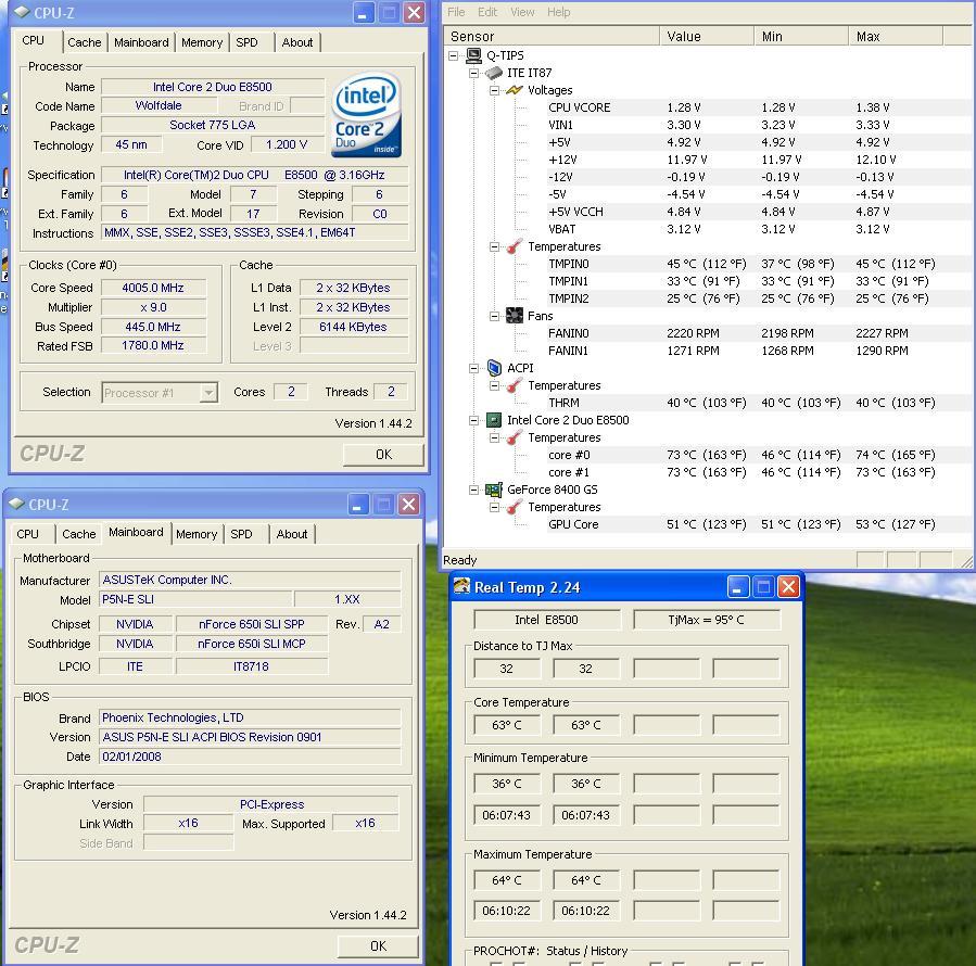

Poster et bilde jeg, E8500 4ghz (x9) på 1,34 i V-core / drop til 1,28V-core. :/
Dette med reserve HK mitt til 700,-
Har ikke hatt et problem enda, blir max oc i dag...
Bilde tatt under prime95 v25,6
Realtemp har vist 62-63 grader uansett klokk, HW-monitor har vist 73 uansett klokk..
Så temp er jeg ganske usikkert på :/
(prime95 har KUN stått på i 20min til nå!)

Vet a f**n hvorfor bildet ble så litte og dårlig
