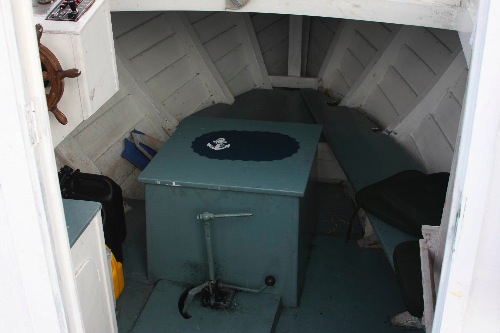

I den nåværende tilstand syntes jeg den er ukoselig inni styrehuset, og jeg vil gjøre benken om til en seng + lage en seng som går paralelt på andre siden av motorkassen. Tips?

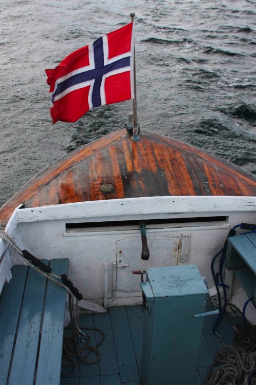

Ute har jeg tenkt og pusse ned alt av tre´et som er blått, og lakke det. ellers skulle jeg gjerne gjort det penere ute ogs, uten videre ide´ hvordan... Tips?

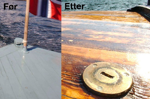

Skroget pusset jeg helt ned i fjor, og føler ikke det (med det tre´et som er der nå) kan bli penere. Er fornøyd. Insiden er det jeg vil endre. Jeg vil som sagt pusse ned alt tre´et som er blått, både inne og ute i båten (se bilder). Spørsmålet da er, hva venter meg under malingen? Er en gammel fiskebåt, så kan jo ikke vente meg mahogni. Men "Baken" (husker ikke navnet) ble nokså fin etter jeg pusset den i fjor (se bilde).
Over til sengene jeg skal bygge. Noen som ved hvor jeg kan få tak i spesiallagde madrasser etter mål? Har ikke høye kraf, bare noe som er litt mykt og ligge på, og helst ikke dyrt.

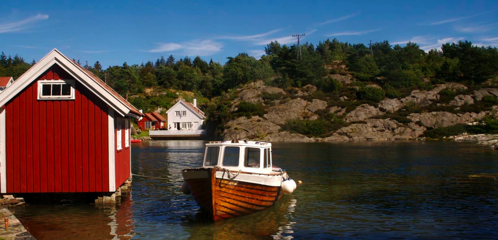

Bilder under. Sammenligning av "baken" før og etter puss. Hele båten i solskinn etter puss, og ute og inne i båten bilder tatt i helga. De to siste ser du at båten ikke er vasket i det siste. Det da det er ute av sessong.
