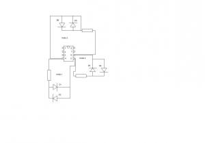

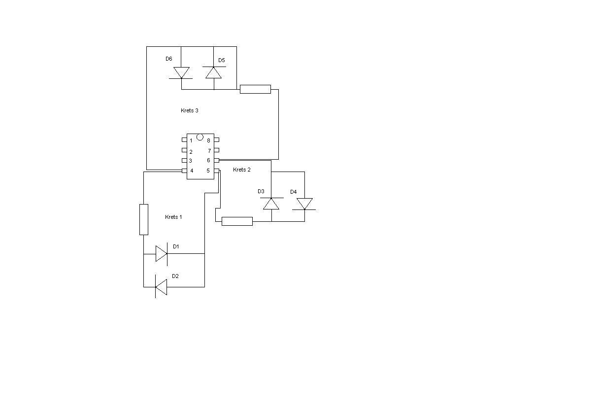

Iron_flames Skrevet 25. februar 2008 Skrevet 25. februar 2008 Jeg har fått en oppgave der jeg skal forklare hvordan en og en av led-diodene i kresten kan tennes i gangen.
Falstaff Skrevet 25. februar 2008 Skrevet 25. februar 2008 Prøv å lag en sannhetstabell. Hva skjer om pinne 4 og 5 er lav mens pinne 6 er høy?
Iron_flames Skrevet 25. februar 2008 Forfatter Skrevet 25. februar 2008 (endret) Prøv å lag en sannhetstabell. Hva skjer om pinne 4 og 5 er lav mens pinne 6 er høy? Diode 5 lyser? hvis 4 og 5 er høy da? Endret 25. februar 2008 av Iron_flames
Falstaff Skrevet 25. februar 2008 Skrevet 25. februar 2008 Diode 5 og 4 vil lyse. Om 4 og 5 er høy vil ingen av diodene lyse siden det ikke er forskjellig spenning mellom anoden og katoden på dioden. Det lyser aldri en og en diode i kretsen, om du lager en sannhetstabell så vil du se det.
