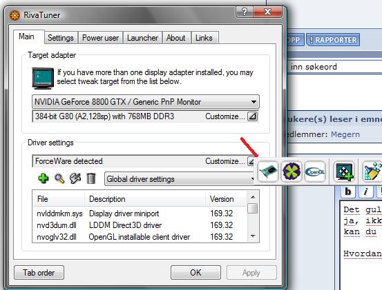

Etter at du har lagt inn rivatuner og startet det så kommer hovedmenyen opp. I øverste halv del(ca midt på) av rivatuner hovedbildet så skal du trykke på en liten "trekant" som det står cuostumize ved siden av. Da kommer det opp en linje med noen ikoner på, trykk så på ikonet med en chip på og et forstørrelsesglass. Der skal du kunne se temperaturen på skjermkortet ditt i en fin graf.
3. For å øke viftehastigheten med rivatuner så trykker du på samme "trekant" som i stad, men nå trykker du på det første ikonet til venstre. Altså det som er bildet av et kort på. Da kommer du inn på en tab som heter fan. Huk av "Enable low-level fan control" og trykk detect now. Så merker du av fixed og da kan du stille hvor fort vifta skal prosent vis.
Si ifra vis jeg skal legge til noen bilder.

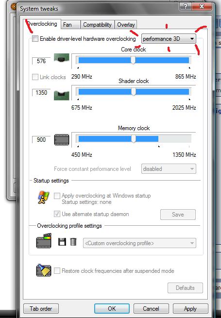

Hvordan underklokke med rivatuner:
1. Finn den andre trekanten
2. Trykk på skjermkort symbolet
3. Huk av for "Enable driver-level hardware overclocking" og trykk på detect now.
4. Sjekk at du har performance 3d i scroll boksen
5. Sett ned verdiene en del (Core 575, Shader 1350, Memory 900)
Edit: Vis noe ble uklart så bare spør igjen, men har ikke så god tid nå.
