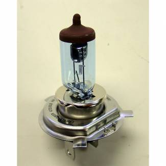

Vi kan jo ta et ganske godt eksempel.. Dersom vi snakker om "Bi-xenon" som rett og slett går ut på at man både har fjernlys og nærlys i samme pære. Dette er ikke noe nytt, siden vi har H4 på halogensiden. Tar vi H4, så kan vi se slik den ser ut inni:
Det vi ser her er to glødetråder. Den øverste har en skjerm som gjør at lyset bare går i èn retning, og det er oppover i de fleste lykter. Lyset treffer reflektoren i toppen, og blir deretter reflektert nedover på veien. Den nederste er den for fjernlys som ikke har noen skjerm. Reflektoren som brukes for slike lykter er rimelig avansert konstruert. Den tar nemlig hensyn til den nøyaktige posisjonen til glødetråden for å kunne skille mellom lyset som skal ned på veien (nærlys) og det som skal rett forover. Et svært viktig punkt her er at glødetråden er plassert akkurat på korrekt sted. Feil sted gir feil lysspredning, og ganske fatalt feil lysspredning. Dette fungerer, bare se på hvor mange biler som har blitt og enda leveres med denne metoden.

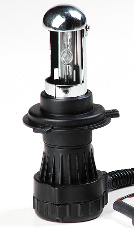

Så, hva har det med xenon å gjøre? ... jo, så kommer disse på markedet:
Dette er i praksis en implementasjon av H4 med lysbuer istedet for glødetråder. Hva er så problemet med det? Greia er at det finnes INGEN bi-xenon-lykter som leveres originalt med denne typen pære, eller i det hele tatt med denne typen teknologi for å implementere denne funksjonen. Hvorfor? Det er rett og slett fordi det fungerer ikke.
En lysbue er, som mange vet, en plasmastråle som legger seg mellom to elektroder. Denne blir meget varm, akkurat som en glødetråd, og det er dette som produserer lyset. I motsetning til glødetråden, så har ikke lysbuen noe som holder den fast. Den ligger bare mellom de to punktene pga. det er der den får energien sin fra. Om man lager seg en slik lysbue i lab, så vil man øyeblikkelig se en effekt, og det er at den har en tendens til å gå oppover, og at den konstant flytter seg og ikke holder seg i ro. (ja, jeg har laget lysbuer i lab, og jeg har sett denne effekten selv) Den vil legge seg som en bue pga. varmen trekker midten av buen oppover. Faktum er at når denne buen tennes i en xenonpære, så vil den aldri legge seg på samme sted, og ligge i samme fasong som forrige gang den ble tent. Den vil hele tiden bevege seg. Hvordan kan reflektoren ta hensyn til dette? I vertfall ikke ved å være konstruert slik at lyset må komme fra et bestemt punkt slik tilfellet er med H4-pærer.
Dette er et godt eksempel på at de som lager slike ettermonteringspærer har problemer de ikke har klart å løse, men likevel annonserer at det er et godt alternativ til halogen. Naturlovene gjelder her også. Det samme vil gjelde for alle andre pære-/reflektorteknologier. Når lysbuen rett og slett aldri klarer å holde seg på korrekt sted, så kan ikke en reflektor beregnet på en lyskilde som er konstant og ikke beveger seg brukes.
En ting man kan prøve hjemme om man har en hvit vegg og en billampe liggende. Det er samme hvilken lampe det er bare den er en godkjent lampe beregnet enten for nærlys eller fjernlys (et ekstralys funker fint). Man trenger ikke å feste lykten til noe engang. Det man gjør er følgende:
- Sett spenning på pæra slik at den lyser, og fest den med klipsene som er beregnet til å feste den med. Lyser man mot veggen vil man se tydelig at lyten har sine spesielle karakteristikker for hvor det er mest lys, minst lys, og alt mellom der.
- Løsne så pæra fra klipsen. Sansynligvis vil du ikke engang med å presse pæra hardt inn mot lykta og med alle dine metoder forsøke å få den på korrekt plassering klare å matche lysmønstret du så med pæra festet. Dette skjer fordi glødetråden bare er det minste feilplassert i forhold til reflektoren. Tenk så på den bevegende lysbuen i xenonpæra.
