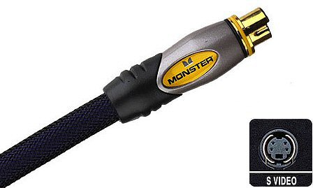

Jeg ønsker å se film fra PC-en og overføre bildet til tv. Bruker S-Video tilkobling - se ved lagt bilde.

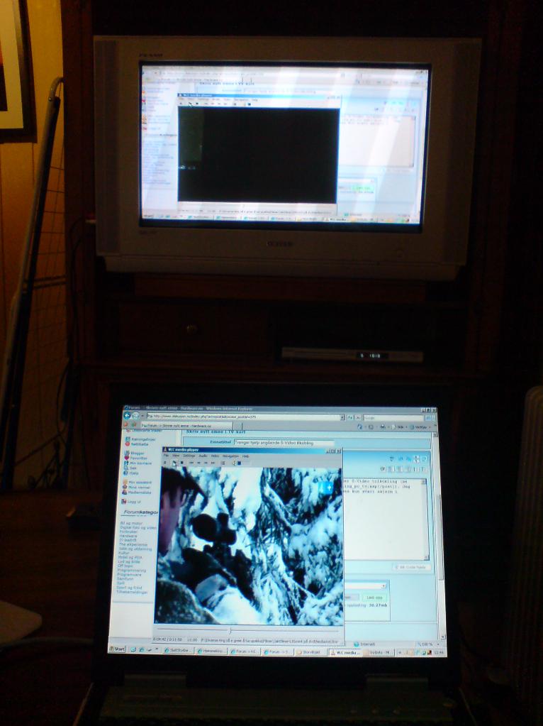

Jeg får opp pc-skjermbildet på tv med farger, men når jeg kjører film vises kun svart i vinduet der filmen kjører (se vedlegg). Jeg har prøvt full skjerm og "tv-knappen" på PC-en som gjør at en kan velge å overføre til tv eller ikke. Ingenting hjelper. Alt har gått greit tidligere, men dette er et annet tv. Hva kan jeg gjøre?

du har sansynligvis flere kanaler til denne overføringen. Prøv å bla ned et hakk i forhold til den av\ext kanalen du bruker. På min philips er det i hvert fall sånn, på luxorèn min velger den selv.

Mener enkelte skjermer bare kan vise VMR9 (?) på en skjerm Sett TV-en som primær.
Ja jeg er redd for at det er tv som ikke takler overføringen. Men det som er så merkelig er at dersom jeg kjører filmene i QuickTime så funker det fint! Har prøvt med VLC, WMP og Nero tidligere. Så da blir alternativet å konvertere filene slik at de kan vises med QuickTime :)
