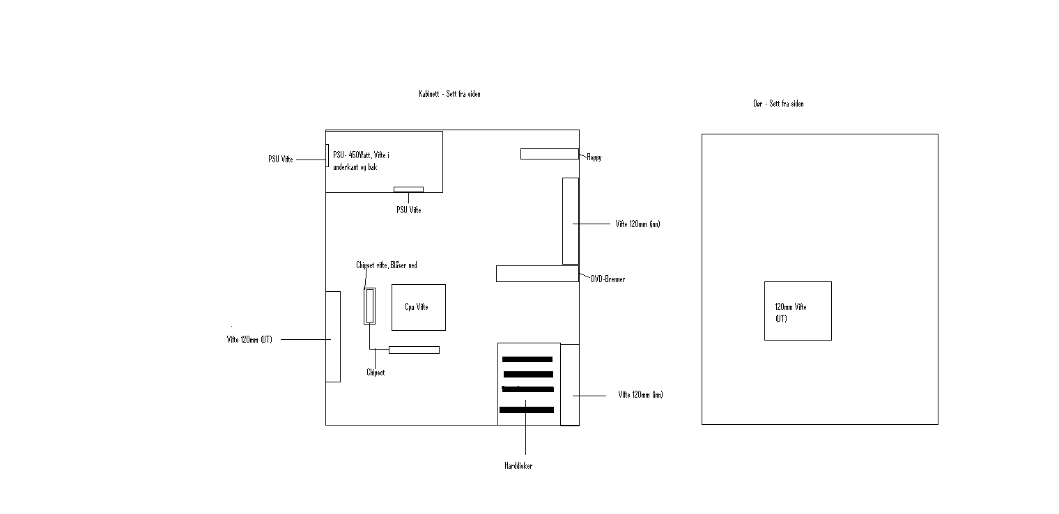

jonny2 Skrevet 18. februar 2008 Skrevet 18. februar 2008 Hei, Jeg har ett problem som jeg håper noen kan hjelpe meg med. Har ett miditower thermaltake kabinett, men 4 harddisker i. Hovedkortet jeg bruker heter Asus M2N32-SLI DELUXE. Jeg opplever at temperaturen på både cpu og chipset er høyt, og har prøvd å innstallere flere vifter for å få ned temperaturen, og har bare lykkes delvis. Jeg har byttet ut den orginale cpu vifta med Zalman CNPS8700 LED CPU Cooler,, Socket 775/AM2/754/939/940 (Kjøpt hos Datakjeden). Dette hjalp en del på cpu temp, men jeg tror at jeg enda har mer å gå på. CPU temp pleier å ligge på 44-68 grader, og varierer altså en del. Chipset temp ligger på 39-46 grader, og jeg merker godt når temp er over 41 grader. Lyden begynner å hakke og maskinen går mye tregere. CPU er AMD 6000+ 3GHz (2 kjerners cpu). Utenom dette kan jeg nevne at harddiskene står foran (nede) i kabinettet og at en egen 120mm vifte kjøler ned diskene. I tillegg har jeg satt inn ekstra vifte (120mm)i front (oppe)http://www.microplex.no/product.aspx?pid=SCYKAMABAYS&mcat=15s351 Videre finnes det i kabinettet en 120mm vifte bak, og jeg har satt inn en ekstra 120mm i døren. Denne vifta er plassert slik at varmen/luften fra cpu går mot den nye vifta, og videre ut. Har også montert medfølgende chipset vifte på chipset. Viftene i front blåser luft inn, og viftene bak og i døren blåser ut. Noen som har noen gode råd? Hva skal chipset temperaturen ideelt være?

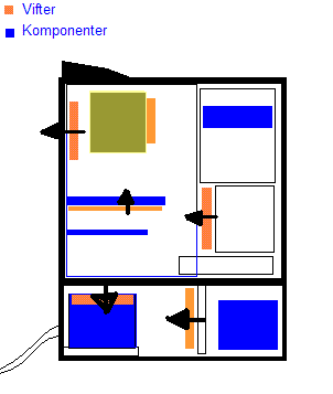

Inception_ Skrevet 18. februar 2008 Skrevet 18. februar 2008 (endret) Høres jo ut som du har forutsetninger for god kjøling, men 6000+ genererer også en god del varme! Litt for travelt for at jeg skal finlese posten din, men om du hadde laget et lite bilde i paint hadde det gjort underverker for å finne feilen! Eksempel vedlagt Endret 18. februar 2008 av Inc3ption
jonny2 Skrevet 18. februar 2008 Forfatter Skrevet 18. februar 2008 Høres jo ut som du har forutsetninger for god kjøling, men 6000+ genererer også en god del varme!Litt for travelt for at jeg skal finlese posten din, men om du hadde laget et lite bilde i paint hadde det gjort underverker for å finne feilen! Eksempel vedlagt Hei, Her er tegningen du spurte etter. Takk for interessen/hjelpen. Kabinett.bmp
Inception_ Skrevet 19. februar 2008 Skrevet 19. februar 2008 Hei igjen. Sorry for litt sent svar.. Skal vi se! Den viften i døren, er du sikker på at den blåser utover? I så fall burde du snu den, sånn at du blåser luft rett på CPU! Hvis viften blåser ned så motvirker den viften den ganske heftig med å blåse opp, skjønner du. Det virker jo som du har forholdsvis grei luftgjennomstrømning, har ikke sett et bilde av hvor tett det egentlig ser ut, da. Har du fire disker? Da kan det jo lett bli litt varmt der nede, og varmen stiger jo.. Jeg antar den ut-viften bak egentlig er litt lengre oppe enn du har tegnet, siden ellers ville det jo ikke vært mye plass til skjermkort osv. Er den noelunde i plan med den inn-viften øverst?
jonny2 Skrevet 19. februar 2008 Forfatter Skrevet 19. februar 2008 (endret) Hei igjen. Sorry for litt sent svar.. Skal vi se!Den viften i døren, er du sikker på at den blåser utover? I så fall burde du snu den, sånn at du blåser luft rett på CPU! Hvis viften blåser ned så motvirker den viften den ganske heftig med å blåse opp, skjønner du. Det virker jo som du har forholdsvis grei luftgjennomstrømning, har ikke sett et bilde av hvor tett det egentlig ser ut, da. Har du fire disker? Da kan det jo lett bli litt varmt der nede, og varmen stiger jo.. Jeg antar den ut-viften bak egentlig er litt lengre oppe enn du har tegnet, siden ellers ville det jo ikke vært mye plass til skjermkort osv. Er den noelunde i plan med den inn-viften øverst? Hei, Du har helt rett at viften bak står noe høyere i virkeligheten, enn på tegningen. Den står midt i mellom front viftene høydemessig. Jeg har nå snudd viften i døra slik at den blåser luft inn mot cpu/chipset. Dermed har jeg 3 stk 120mm vifter som blåser luft inn i kabinettet, og 1 120mm vifte som blåser luft ut (den bakerste blåser luft ut). Til min forbauselse så virker dette mye bedre enn alt jeg har prøvd tidligere, så jeg bukker, neier og takker masssssse for hjelpen. Holder på å tester nå, og presser cpu til 100% load, og til nå funker dette kjempemessig. Har ikke lenger hakking i lyd, og cpu temp er "kun" 61 grader. Chipsetter er også kaldere nå enn før. Ligger på 40 grader med full load. Når maskinen belastes "vanlig" er chipset temp 35 grader og cpu temp ca 50. Tror jeg er i mål, men om du har andre tips hører jeg gjerne i fra deg. Endret 19. februar 2008 av jonny2
