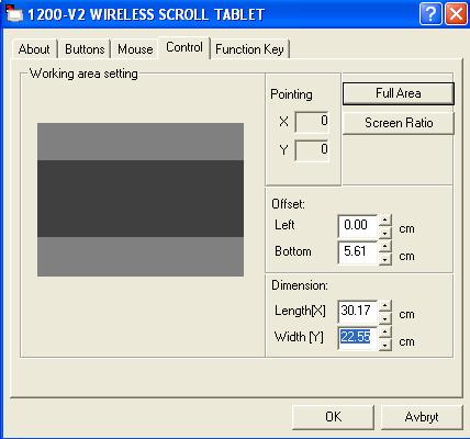

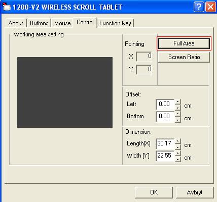

bewire Skrevet 16. februar 2008 Skrevet 16. februar 2008 (endret) Edit: Jeg har nå løst problemet. Det var en innstilling for å justere skjermhøyden som hadde blitt satt feil, se vedlegg. Endret skjermhøyde fra 11.31 cm til 22.55 cm (samme som brett). Nå ble det bedre proporsjoner på tegningene mine :-) *** Jeg benytter en Trust TB-4200 tablet, men har problemer når jeg bentytter to skjermer i utvidet modus. Når jeg f.eks. tegner en sirkel blir denne oval, et kvadrat blir et rektangel, etc. Det ser ut som om det jeg tegner blir klemt nedover i høyderetningen. Det er ingen problemer hvis jeg kun benytter en skjerm. Er det noen som vet hvordan jeg kan justere skjermoppsettet eller om det finnes alternative program for å styre flere skjermer ? Har prøvd å justere oppsettet via programmet som følger med tegnebrettet. Vedlegget med bilde av "widescreen" skjermen refererer til de to skjermene mine. Vedlegget med bilde der "Full Area" er rammet i rødt viser til tablet'en. Det ser ut til tegnebrettet oppfatter de to skjermen som en, og det virker som om det er et problem i forhold til proporsjonene mellom brettet og skjermene. Fint om noen som benytter samme brett eller Wacom el. kan si noe om hvordan det fungerer med to skjermer. OS/HW - WinXP Home - Ati Radeon 9800XL skjermkort Tegnebrett -Trust TB-4200 tablet Tegneprogram: - GIMP 2.4.4 Endret 16. februar 2008 av bewire
