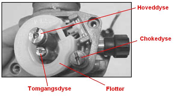

Devil123 Skrevet 14. februar 2008 Forfatter Skrevet 14. februar 2008 (endret) Vobbel.. Han mener sikkert flottøren Kan du forklare litt dypere? tror du kan være inne på noe... En annen ting i samme slengen, hvor sitter plomba på gasswiren? regner med at det er en der? Endret 14. februar 2008 av Devil123
CFM Skrevet 14. februar 2008 Skrevet 14. februar 2008 Kan du forklare litt dypere? tror du kan være inne på noe...En annen ting i samme slengen, hvor sitter plomba på gasswiren? regner med at det er en der? Flottøren er den hvite, store "plastboksen". Når kammeret er fullt med bensin skal den flyte opp og hindre at det kommer mer. Det gjør den med den lille skruen eller nåla (kall det hva du vil) som sitter fast på flottøren og som går opp i hullet til bensintilførselen fra tanken. Det er ingen plombe på gasswiren.
Devil123 Skrevet 14. februar 2008 Forfatter Skrevet 14. februar 2008 Kan du forklare litt dypere? tror du kan være inne på noe...En annen ting i samme slengen, hvor sitter plomba på gasswiren? regner med at det er en der? Flottøren er den hvite, store "plastboksen". Når kammeret er fullt med bensin skal den flyte opp og hindre at det kommer mer. Det gjør den med den lille skruen eller nåla (kall det hva du vil) som sitter fast på flottøren og som går opp i hullet til bensintilførselen fra tanken. Det er ingen plombe på gasswiren. JAAA!!! ENDELIG EN SOM SKJØNNER HVA JEG BABLER OM:D:D:D:D skal det være en bestemt mm avstand på den plastikk boksen?:S
CFM Skrevet 15. februar 2008 Skrevet 15. februar 2008 Nei bare den passer skal det gå bra. Så sant du har på den lille skruen eller hva den nå kalles.
