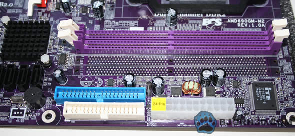

Hovedkort:
ECS Elitegroup AMD690GM-M2, AMD 690G+SB600, DVI, PCI-E, AM2, mATX

Jeg såg på dn (hovedlednigen dn dom går ned på hovedkorte) Å den hvar det 20 forsjelige koblinger på (sukkerbiten) Ja det hvar p4 og en som hvar lik dn.

men nyere hovedkort har 24pin kontakt. det skal funke fint med 20 pin på kabelen. P4 og P8 er det samme, bare forskjellig antall pinner. nyere hk har 8, eldre og/eller rimeligere modeller har 4.
du må ikke ha nyaktig slik som hk krever. bare vær obs på at overklokking kan føre til ustabilitet når du har en "redusert" psu, om du forstår.
uansett, du skal ikke behøve ny psu, den du har er god nok så lenge du ikke skal overklokke.
