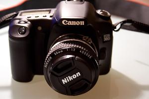

Har du som Canonbruker noen gang tittet over i Nikonleiren og siklet på et objektiv eller to? I det siste har jeg så smått begynt å tre inn i den analoge speilrefleksverdenen, og bestemte meg rimelig fort for å lete etter en Nikon F3 HP. Som startobjektiv kom jeg over et godt tilbud på en Nikkor 50mm f/1.2 ai-s (manuell fokus), og slo til med en gang. Samtidig bestilte jeg en Nikon AI to EOS adapter som skulle gi meg mulighet til å slenge det meste av Nikons portefølje over på min nylig anskaffede 30D. Her er et bilde av min 30D i seng med "fienden" (;)):
Kombinasjonen er ikke mindre en herlig. Siden blenderen stilles på objektivet, fungerer naturligvis ikke andre moduser en A og M, men siden jeg kun bruker disse ellers var ikke det noen vanskelig overgang. Ved bruk av førstnevnte er det bare å stille blender på objektivet, fokusere (med fokusbekreftelse!), og knispe i vei. Fungerer akkurat som å bruke manuell fokus på EF eller EF-S objektiver.

Adapteren skal også støtte autofokus med de objektivene som støtter dette, men det har jeg naturligvis ikke fått testet.
