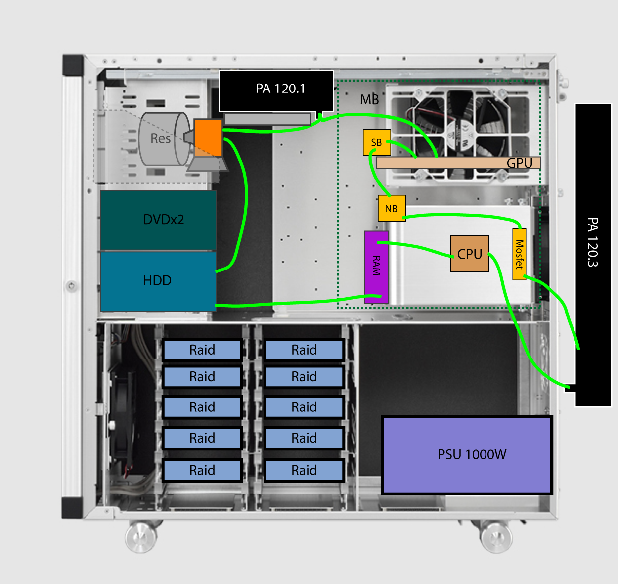

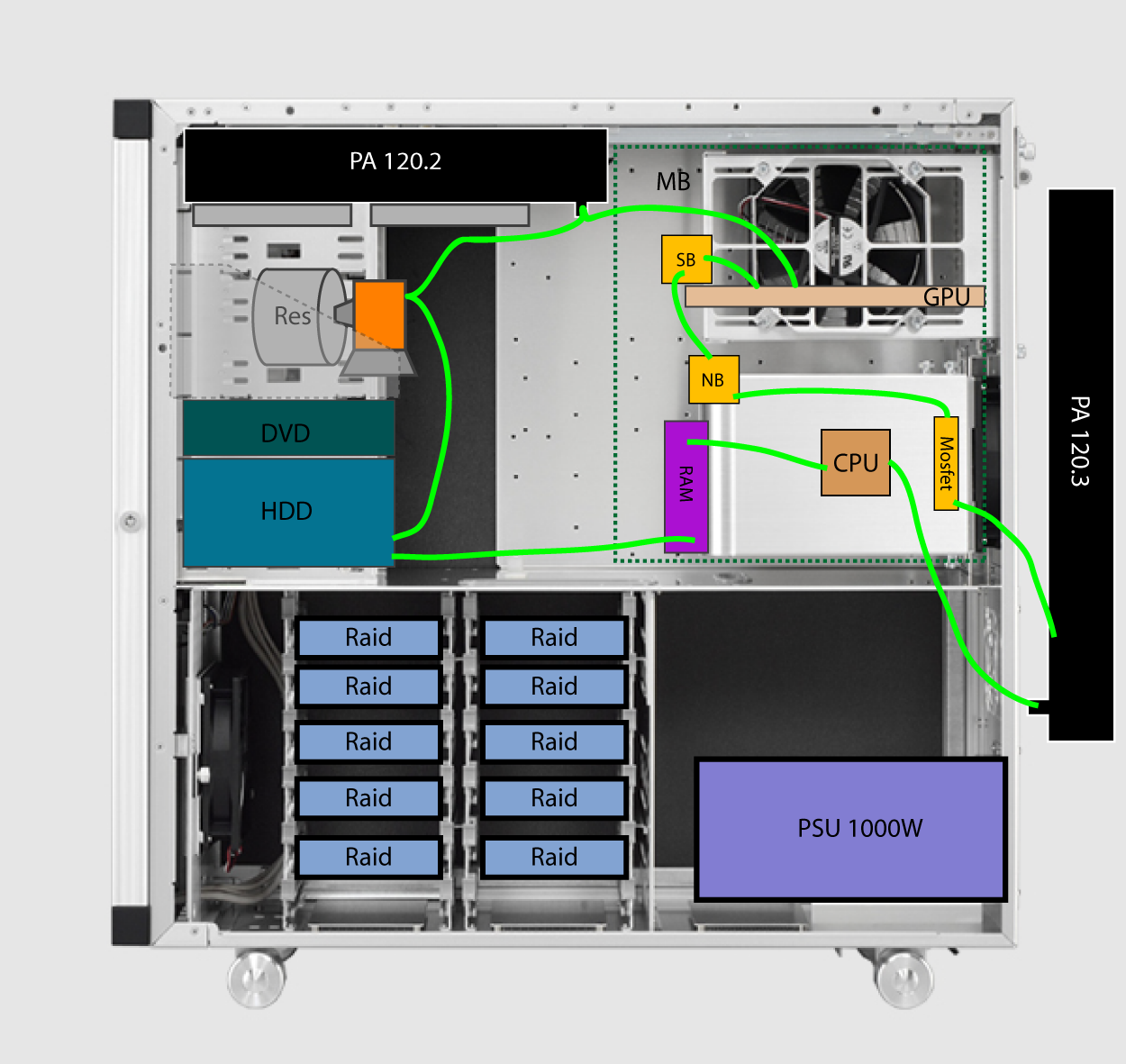

etoel Skrevet 10. februar 2008 Skrevet 10. februar 2008 (endret) Arbeidsloggen finner du her: Arbeidslogg Har tegnet og tenkt en del, men er ikke helt ferdig. Med alle diskene nede har jeg få muligheter for radiator og satser på å henge den bak i en radbox. Har tenkt en til et eller annet sted og det avhenger litt av hvordan tanken plasseres. Jeg har bestilt Aquatube og Aquastream med både aquabay og monteringsramme for å henge tanken i toppen direkte. Dersom jeg fester tanken og pumpen i Aquabay ser jeg tanken på forsiden og kan følge med på de blå/røde lysene. Det var dette jeg hadde tenkt først. Problemet her er påfylling av vann siden det henger en stor radiator bak. Ved å flytte ned aquabay kan jeg på plass til en tynn dobbelrad oppe. Alternativt henger jeg tanken vertikalt oppe og pumpen ved siden av - da ser jeg den ikke, men jeg har jo aquaero displayet i front samt alarmer. Da kan jeg få plass til en enkelt rad oppe. Eventuelt kan jeg sette inn en Danger Den fillport mellom tanken og pumpen når den henger i Aquabay... Det er vel noe lignende Caliber går og lurer på. Tubemeter (vannstand) blir klart enklere dersom den henger vertikalt - litt usikker på om jetdysen behøves da. Her er noen dårlige tegninger (loop ikke ferdig) Endret 11. februar 2008 av etoel
Caliber Skrevet 11. februar 2008 Skrevet 11. februar 2008 Dette skal bli spennende og følge med på Spennende prosjekt, deilig å se noen som virkelig har tenkt seg om før en setter igang med et så omfattende prosjekt! Bare pøs på med spørsmål, vi har alle vært nye på dette her engang, (noe jeg i mine egne øyne fortsatt er) så ingen spørsmål er dumme. Ang. Tank-problematikken vil jeg definitivt anbefale fillport-løsningen jeg har "tenkt på" (oppdaterer arbeidsloggen min senere i dag, arbeidet er allerede utført). Dermed kan du ha tanken i front, og samtidig unngå problemer med å fylle. Det er også lettest å overvåke vannstanden slik visuelt, og aquabay at'en er jo også en meget pen enhet.
drbo Skrevet 12. februar 2008 Skrevet 12. februar 2008 (endret) Dette blir spennede å følge med på. Slik det ser ut som på tegningene, så kan aquabay med fillport og 120.1 se ut som en bra løsning. Du får la Caliber teste sin løsning først ... Men dersom du etterhvert går for 2x AtiHD3870x2, så er det kanskje kjekt med den variaten med 120.2 og da blir det litt værre med fillport. Kommer helt sikkert til å følge med på denne tråden Endret 12. februar 2008 av drbo
