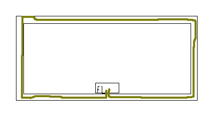

BigJaffa Skrevet 11. februar 2008 Skrevet 11. februar 2008 (endret) Ringjorden kan du legge i grunnmuren. Her er eit bilde korlis den skal legges. Endret 11. februar 2008 av BigJaffa

BigJaffa Skrevet 11. februar 2008 Skrevet 11. februar 2008 Med å legge den i grunnmuren slepper du å grave deg rundt huset. Etter NEK:400 2006 skal jordelektroden gravest så langt ned at den ikkje blir utsatt for tørke eller frost. Noko som vil sei at du må grave eir grop som er meir enn 1 meter dyp. Det som vi gjer når vi skal legge ut er å legge den i grunnmuren, spraer oss mykje tid med det. Men det er opp til kvar enkelt kva dei vil gjere, men trur at det som er mest vanelig er å legge den i grunn muren.
Alfaromeo Skrevet 12. februar 2008 Skrevet 12. februar 2008 Jeg har aldri hørt at noen legger jordingen i grunnmuren. Dette er utrolig dårlig jord da betong leder dårligere jo eldre og tørrere den blir. Legg den når rørleggeren legger drensen så er du sikret fuktig jordsmonn.
BigJaffa Skrevet 12. februar 2008 Skrevet 12. februar 2008 Når du legger den nederst i grunnmuren ligger den under bakken. Som sikkert dei fleste veit så holder betong på vatten. Det av betongen som er tørr er den som er oppe i dagen. Vist du graver deg ned ved husveggen skal du få sjå at eg har rett!

Alfaromeo Skrevet 12. februar 2008 Skrevet 12. februar 2008 Når du legger den nederst i grunnmuren ligger den under bakken. Som sikkert dei fleste veit så holder betong på vatten. Det av betongen som er tørr er den som er oppe i dagen. Vist du graver deg ned ved husveggen skal du få sjå at eg har rett! Dette er fulstendig feil. Før, og kanskje noen ganger enda så jordes armeringen i betongmurer. Men dette erstatter på ingen måte ringjorden. Håper ikke du har gjort dette hos mangen kunder....
2rgeir Skrevet 13. februar 2008 Skrevet 13. februar 2008 Ringjord bør ligge like under dreneringsrøret til huset. Drensrør ligger på finsand sånn at det ikke skades. Det vil alltid være en hvis mengde med fukt i sanden under drensen. På hvert ytterhjørne av huset så anbefales det å slå ned jordspyd som termittsveises til ringjorden. Videre så skal det også graves ned ett nett på 2x2m under hver utvendig vannkran som blir tilknyttet hovedjordskinna.
