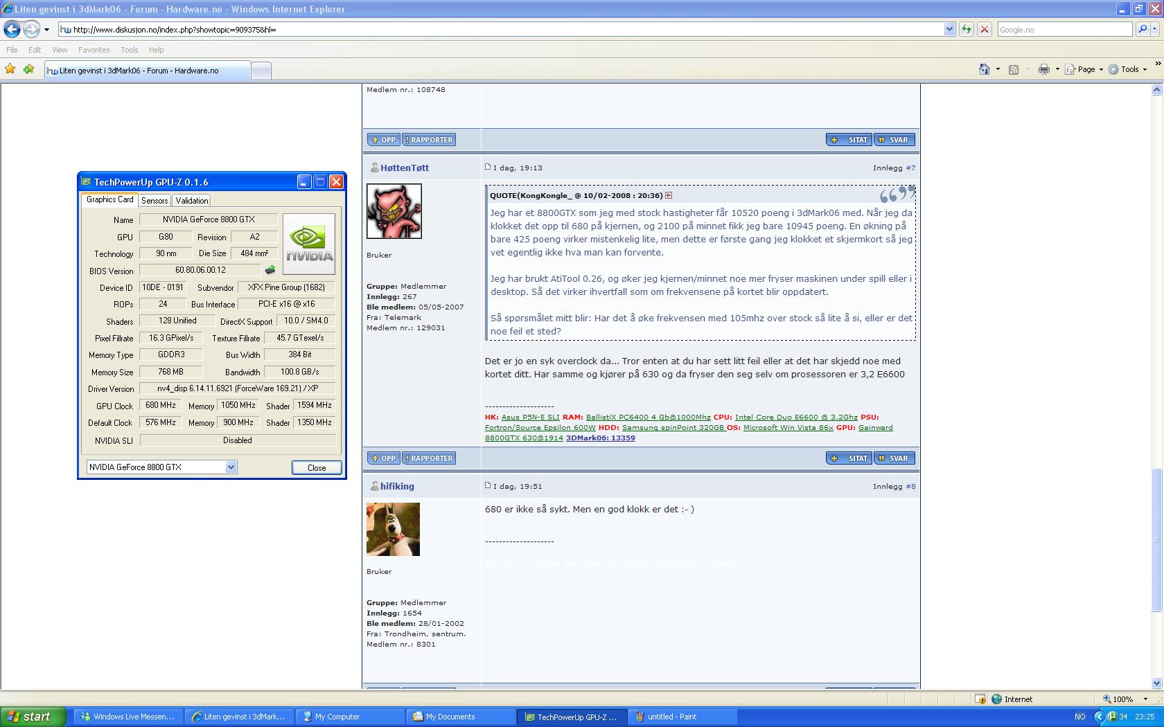

KongKongle_ Skrevet 10. februar 2008 Skrevet 10. februar 2008 Jeg har et 8800GTX som jeg med stock hastigheter får 10520 poeng i 3dMark06 med. Når jeg da klokket det opp til 680 på kjernen, og 2100 på minnet fikk jeg bare 10945 poeng. En økning på bare 425 poeng virker mistenkelig lite, men dette er første gang jeg klokket et skjermkort så jeg vet egentlig ikke hva man kan forvente. Jeg har brukt AtiTool 0.26, og øker jeg kjernen/minnet noe mer fryser maskinen under spill eller i desktop. Så det virker ihvertfall som om frekvensene på kortet blir oppdatert. Så spørsmålet mitt blir: Har det å øke frekvensen med 105mhz over stock så lite å si, eller er det noe feil et sted?

Megern Skrevet 11. februar 2008 Skrevet 11. februar 2008 En E6600 på 2.4 ghz vil helt klart holde igjen et 8800GTX i 3dmark06. Ved å klokke cpu til 3 ghz så burde du få en veldig merkbar økning i poeng.
HøttenTøtt Skrevet 11. februar 2008 Skrevet 11. februar 2008 Jeg har et 8800GTX som jeg med stock hastigheter får 10520 poeng i 3dMark06 med. Når jeg da klokket det opp til 680 på kjernen, og 2100 på minnet fikk jeg bare 10945 poeng. En økning på bare 425 poeng virker mistenkelig lite, men dette er første gang jeg klokket et skjermkort så jeg vet egentlig ikke hva man kan forvente. Jeg har brukt AtiTool 0.26, og øker jeg kjernen/minnet noe mer fryser maskinen under spill eller i desktop. Så det virker ihvertfall som om frekvensene på kortet blir oppdatert. Så spørsmålet mitt blir: Har det å øke frekvensen med 105mhz over stock så lite å si, eller er det noe feil et sted? Det er jo en syk overclock da... Tror enten at du har sett litt feil eller at det har skjedd noe med kortet ditt. Har samme og kjører på 630 og da fryser den seg selv om prosessoren er 3,2 E6600
hifiking Skrevet 11. februar 2008 Skrevet 11. februar 2008 680 er ikke så sykt. Men en god klokk er det :- )
KongKongle_ Skrevet 11. februar 2008 Forfatter Skrevet 11. februar 2008 (endret) Det er jo en syk overclock da... Tror enten at du har sett litt feil eller at det har skjedd noe med kortet ditt. Har samme og kjører på 630 og da fryser den seg selv om prosessoren er 3,2 E6600 Ble overrasket selv, og meget skeptisk Så det jeg leter etter er et bevis på at jeg faktisk har utrettet noe, og ikke bare endret noen verdier i et "register" et sted mens kortet surrer vidre på standardinstillinger. EDIT: Overså Megern sin post. Så cpuen blir flaskehals på 2,4? Da skal jeg prøve å klokke den litt opp. Endret 11. februar 2008 av KongKongle_
Olavxxx Skrevet 2. mars 2008 Skrevet 2. mars 2008 hei, du kan bruke gpu-z til å bekrefte om du virkelig har clocket.
AgentMinMax Skrevet 12. mars 2008 Skrevet 12. mars 2008 Jeg har et 8800GTX som jeg med stock hastigheter får 10520 poeng i 3dMark06 med. Når jeg da klokket det opp til 680 på kjernen, og 2100 på minnet fikk jeg bare 10945 poeng. En økning på bare 425 poeng virker mistenkelig lite, men dette er første gang jeg klokket et skjermkort så jeg vet egentlig ikke hva man kan forvente. Jeg har brukt AtiTool 0.26, og øker jeg kjernen/minnet noe mer fryser maskinen under spill eller i desktop. Så det virker ihvertfall som om frekvensene på kortet blir oppdatert. Så spørsmålet mitt blir: Har det å øke frekvensen med 105mhz over stock så lite å si, eller er det noe feil et sted? Jeg får ~15000 3DMark06 poeng med min 8800GT + Q6600 (@3.6Ghz). Har vært oppe i 15900 men da fikk jeg ikke PC-en til å kjøre stabilt i spill. Tror kanksje din CPU blir en bottleneck her, fordi ditt GTX skal være bedre enn mitt GT.
