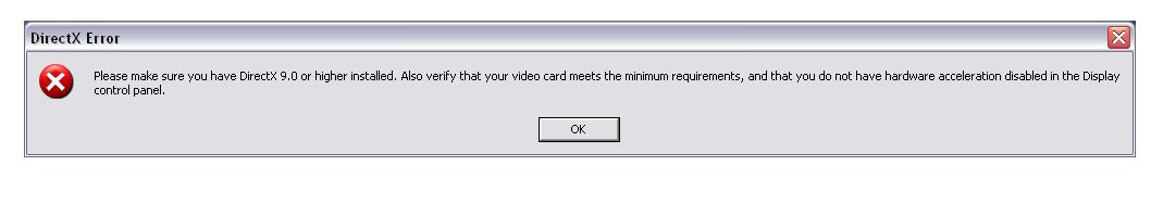

magtmag Skrevet 2. februar 2008 Skrevet 2. februar 2008 Etter at viften gikk på mitt gamle radeon 9800pro kort kjøpte jeg et nytt ATI Radeon HD2600XT AGP kort Jeg støter imidlertid på et problem da jeg skal forsøke å spille Command & Conquer 3 og Half Life 2. Jeg har ikke hatt noen problemer med å spille disse spillene med mitt gamle kort, men nå vil de ikke engang starte. Når jeg starter Half Life 2 omjusteres skjermoppløsningen slik den har pleid å gjøre før spillet startes, før spillet automatisk lukker seg og skjermoppløsningen stilles tilbake. I Command and Conquer 3 får jeg opp feilemldingen som vist på bildet under. Da jeg skulle forsøke å installere nye drivere viser det seg at ATI ikke har driverstøtte for AGP versjonen av kortene. Jeg har installert DirectX 9.0c og deaktivert hardware acceleration. Jeg har også installert Omega drivere til kortet uten at det utgjorde noen forskjell. Driveren som fulgte med kortet virker ellers bra på spill som er noe eldre, og jeg har f.eks. 100 fps i CS. Setter stor pris på behjelpelige innspill
pwn3d Skrevet 2. februar 2008 Skrevet 2. februar 2008 howdy.. hadde et lignende problem, det at spillene avsluttes skyldes nok at den ikke får kontakt med Direct3D eller 3D delen av driveren. De fixene som finnes som denne går mest på video biten. Prøv å kjøre dxdiag under skjerm taben så er det en Direct3D test, denne vil sikkert bli avbrutt med at den ikke får kontakt med Direct3D. På Sapphire sine driver sider, finner du en Hotfix for 8.1, denne funket greit for meg. Installer Catalyst 8.1(400.zip) som er på den siden, og så selve hotfixen, (407).
magtmag Skrevet 2. februar 2008 Forfatter Skrevet 2. februar 2008 Takk for hjelpen. Får kjørt både C&C og half life 2 nå. Det oppsto et nytt problem ved at dataen restarter når jeg skal ut av C&C igjen, men regner med at dette har noe med at jeg ikke avinstallerte de gamle omegadriverne før jeg installerte de nye. Skal jobbe med saken i morgen
