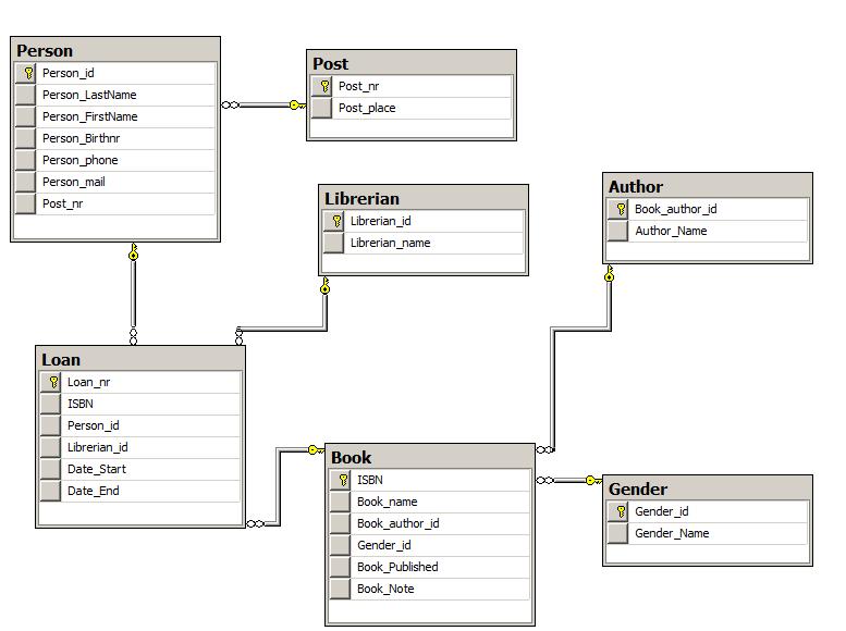

Hey noen som kunne tenkt seg og se på databasen jeg bygger under og komme med innspill med tanke på normalisering og andre felt jeg bør ha/kan få bruk for.
Alle innspill settes pris på :)
Databasen er rettet mot og fungere som et klassisk bibliotek program.

Hva er "gender" på boken?
Kanskje du kunne hatt med forlag.
Hvordan har du oversikt over bøker dersom du har flere av samme bok?
Du skriver gender og gencer. Gender betyr kjønn.
Jeg tror du mener genre (=sjanger)
Librerian kan du rette opp til Librarian.
Ellers ser den datamodellen helt grei ut :)
Hva er post_nr og post_place? Det som vanligvis på engelsk vil omtales som zip code og city? Hva mener du med birthnr? Hvis du sikter til personnummer (social security number), så bør du ta en titt på personopplysningsloven §12. Videre kan det diskuteres om det er fornuftig å bruke postnummer, isbn og så videre som naturlig nøkkel. ISBN er nok relativt trygt nå, men ta en titt bakover og tenk på hvordan DU ville gjort overgangen fra ISBN-10 til ISBN-13.
Så til det mer pirkete. Libararian, skal dette være påkrevet? Hvordan håndterer du automatiske utlån? Fjernutlån? Reservasjon og venteliste? Bøker uten forfatter? Bøker med flere forattere? Flere eksemplarer av samme bok? Hva med gateadresse og postboksinformasjon til lånerene?
Ellers må du gjerne komme med noen betraktninger om datatyper når du kommer så langt, for datamodellen har noen artige utfordringer der også :)
Hei igjen, har vært borte en stund og ikke gjort så mye på denne oppgaven. Men har begynt igjen nå, og har fulgt opp en del av de tingene du nevnte, og forandret en del ting.
Men nå lurte jeg på et par ting, et godt forslag til og løse biten med "Reservasjon og venteliste?" og "Flere eksemplarer av samme bok?"
Kan sies at jeg ikke er noen reser i database utvikling, og er ganske fersk i emnet.
Hei igjen. Jeg har vært borte fra PC noen dager, så derfor har jeg ikke svart. For min del er det én god løsning, og det er å skille mellom boktittel og eksemplar. Samt at jeg verdsetter surrogatnøkler (nøkler som kun brukes til identifisering, og ikke har noen forretningsmessig verdi).
