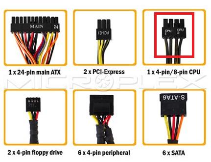

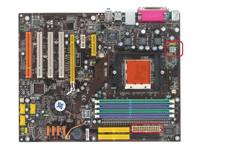

Ping0 Skrevet 25. januar 2008 Skrevet 25. januar 2008 hei! jeg kjøpte meg en ny psu idag, en corsair vx550w. problemet er: når jeg setter i kontakten på hk (24polet) starter maskinen, men cpu vifta går IKKE og skjermbilde kommer IKKE opp. tar jeg av den ytterste 4 polen og prøver skjer det samme. på den gammle psu`en min stod det i 20 polet kontakt i hk og en 4 polet kontakt et annet sted på hk, prøvde dette med den nye psu, men ingen effekt... tittet litt nærmere på kontaktene og sammenliknet med den gammle. På den nye (corsair) er det 1 kontakt mindre (sikkert ingen ting si) men på den 4 polete er det ulikt formet på stikkerene (på den gammle er to av stikkerne buet i rett rettning i forhold til stikkerhuset) på den nye er det avrundete hjørene feil i forhold til det som er på hk. what do i do?? om det hjelper er det et msi k8n neo4 hk
War Skrevet 25. januar 2008 Skrevet 25. januar 2008 (endret) Dette kortet du har? Sikker på at det ikke er 24pin + 2x 4 pin fra psu Noen hovedkort har 8 pin (2x4) Satt bios til default før du byttet? Endret 25. januar 2008 av War
Ping0 Skrevet 25. januar 2008 Forfatter Skrevet 25. januar 2008 hei! ser stygt ut som det hket ja kabelen som fulgte med er en 24 pin (20+ en firkanta 4 pin som kan taes av) satte ikke bios i default nei.. hvordan gjør jeg det?
Marius WL Skrevet 25. januar 2008 Skrevet 25. januar 2008 Dette kortet du har? Sikker på at det ikke er 24pin + 2x 4 pin fra psu Noen hovedkort har 8 pin (2x4) Satt bios til default før du byttet? Sikker på at du ikke har glemt å sette i den andre 4-pins kontakten?
Ping0 Skrevet 25. januar 2008 Forfatter Skrevet 25. januar 2008 Mener jeg bare så da den ene kontakta i ledningsnettet her.. den 24 som kan deles til 20.. sjekke igjen jeg Denne Dvs den ene av de 2 (4+4pin) ahaaa.... da kanskje jeg har det samme hvem av de som plugges i??
War Skrevet 25. januar 2008 Skrevet 25. januar 2008 (endret) Den 4 pin rett ved cpu må i, det kan hende psu har den som 8 pin du må skille fra sporet. Sjekk mønsteret i kontakten VS hovedkortet, noen er firkantet og noen avrundet. Er begge like er det valgfritt ja. Endret 25. januar 2008 av War
Ping0 Skrevet 25. januar 2008 Forfatter Skrevet 25. januar 2008 det gøyale nå er at det samme skjer, med den gammle psuen funker alt som det skal ;S
War Skrevet 25. januar 2008 Skrevet 25. januar 2008 Så du har satt i 4 pinnen ved cpu og 24 pin. Har du prøvd å bote med 4pin + 20 pin med den nye psu? Altså ta bort den ekstra 4 pin som er 5,5,5v og jord.
Ping0 Skrevet 25. januar 2008 Forfatter Skrevet 25. januar 2008 tok litt etter litt nå.. 24 pin i hk, og ene 4 pin i andre delen av hk.. starta opp og fikk en enorm piping før den slo seg av.. satte i kabel i skjermkort og den startet opp og gikk lenge uten å pipe men ingen cpu vifte... tok UT kabel fra skjermkort og satte I hdd.. den peip igjen og stoppa... kan disken ha paja?
War Skrevet 25. januar 2008 Skrevet 25. januar 2008 Du må sette i alt. Ta ut og inn skjermkortet og sett i harddisk og skjermkort strøm Er cpu vifte kontakten satt rett? Rett ved slot 1 på rammen? Prøv å sett den i en annen kontakt.
Ping0 Skrevet 25. januar 2008 Forfatter Skrevet 25. januar 2008 følgede ting er nå gjor: skjermkort ut/inn cpuvifte kontakt av/på og hdd kontakt av på 24pin main atx på sammen med den ene halvdelen av den 8 polete jeg delte istad. system starter, skjerm svart og cpu vifte går ikke. 24pin main atx på, satte i den andre kontakten av den 8 polete system starter, svart skjerm, cpu vifte går ikke 24 pin delt til 20 pin splittet 8 polet på (testet begge halvdeler) svart skjerm og cpu vifte starter ikke. cpu vifte kontakten har stått der den alltid har stått
