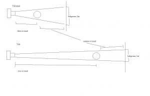

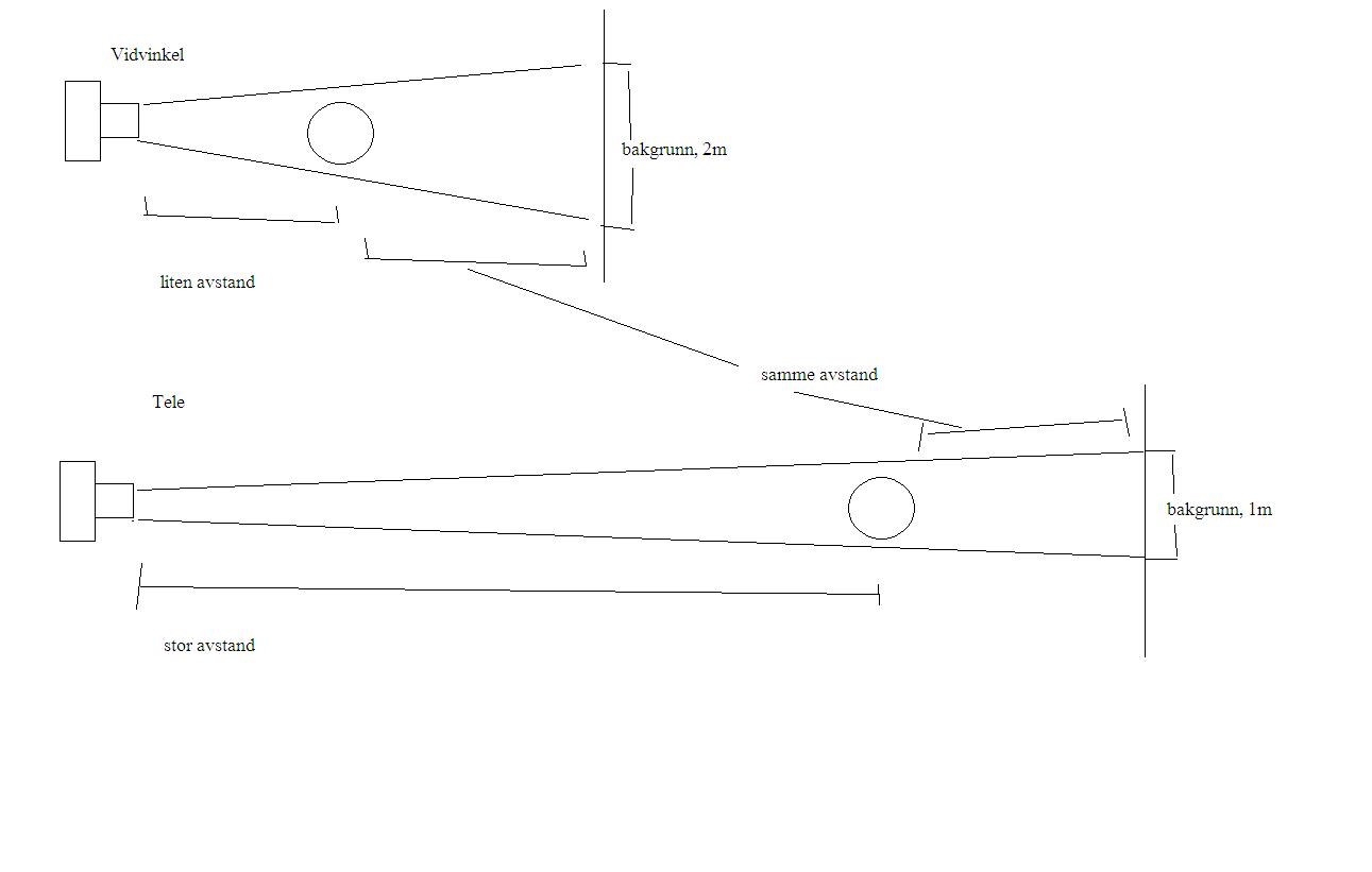

tinelise Skrevet 24. januar 2008 Skrevet 24. januar 2008 jeg har sett flere eksempler på hvordan portrettbilder med telezoom blir, men jeg skjønner ikke helt opplegget. personen ser jo ut til å være like "stor" hver gang, mens bakgrunnen er forstørret. hvordan fungerer dette egentlig?
Ekko Skrevet 24. januar 2008 Skrevet 24. januar 2008 (endret) Prøver med en illustrasjon, så får du se hvor mye du får ut av den. Når man bruker en vidvinkel og skal ha et utsnitt av motivet vil vinkelen (strekene ut fra objektivet) være videre og man vil få med mer av bakgrunnen Når man bruker tele må man gå lengre fra motvet for å få samme utsnitt. Vinkelen blir sameler og man får et mindre utsnitt av veggen bak. Den vil da se større og nærmere ut. EDIT: Dette er vel en effekt som ofte er brukt i filmer og serier hvor poersonen som blir filmet får en sjokkerende opplevelse. De har kameraet på en vogn som de kjører bort fra personen, samtidig som de zoomer inn. Hodet til personen vil hele tiden være like stort, men det vil se ut som at veggen bak kommer nærmere. Tipper at teknikken har et eget navn, men det kan ikke jeg. Endret 24. januar 2008 av Ekko
tinelise Skrevet 25. januar 2008 Forfatter Skrevet 25. januar 2008 ahh.. jeg tror jeg begynner å forstå tusen takk for at du tok deg tid til å lage tegning til meg også d gjorde d litt klarere!
