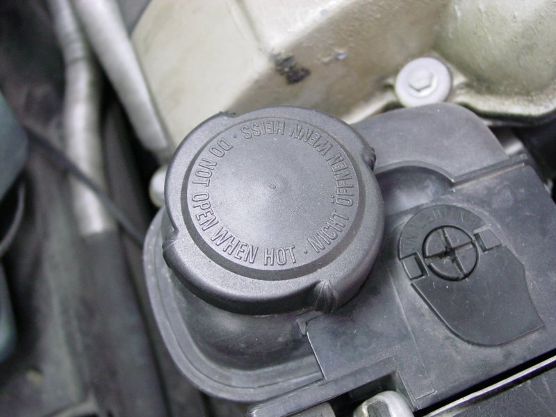

-Shark- Skrevet 23. januar 2008 Skrevet 23. januar 2008 Byttet diverse på kjøleannlegget, var ferdig og dreiv med å lufte- og skulle skru igjen denne luftenipplen, selvfølgelig dro jeg til litt for hardt så den morkne nippelen ble dratt over. Halve sitter da igjen nedi. Hva er beste alternativ for å få den opp? Noen som har erfaringer rundt dette? Både gjenge partiet og den delen som sitter igjen er jo av plast da. * Borre lite hull, banke ned en torx bits og prøve å skru den ut? * Borre den ut? Hva med gjenger etc? Det er jo plast liksom. Trenger hjelp kjapt!
-Shark- Skrevet 23. januar 2008 Forfatter Skrevet 23. januar 2008 Et bilde: Den skruen helt til høyre ved siden av radiatorlokket! Den er brukket og nedre delen sitter igjen.
-Shark- Skrevet 24. januar 2008 Forfatter Skrevet 24. januar 2008 Ordna seg det. Banka ned en stor skrutrekker og skrudde Men hadde mange forsøk før den skrutrekkern ja. Blant annet torx bits, grise pig etc.
