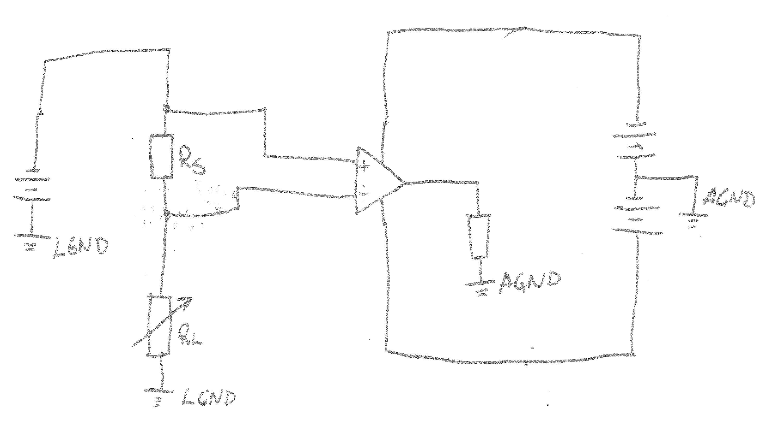

schafer Skrevet 21. januar 2008 Skrevet 21. januar 2008 Jeg lurer på noe ang op amp. I kretsen under er det to batteridrevne kretser. Opamp-en skal måle spenningen over Rs (og forsterke dette - ikke inntegnet). Spørsmålet jeg har er egentlig mer grunnleggende. Hva skjer med bias strømmene i operasjonsforsterkeren når disse ikke kan komme seg til rett jord? Ville dette skapt ett problem om kretsen ble brukt? Hvordan kan jeg løse det?
Buskleif Skrevet 22. januar 2008 Skrevet 22. januar 2008 Med bias strømmene regner jeg med at du mener de spenningene du påtrykker inngangene. Det er klart at hvis de ikke kommer seg til rett jord så vil du ikke få noen respons fra op-ampen. Jeg ser forøvrig ikke noe poeng i den kretsen, selv om man benytter felles jord slik at det virker.

jonnor Skrevet 23. januar 2008 Skrevet 23. januar 2008 Du har et problem i den kretsen ja. De to delene kan ha, og har mest sannsynlig forskjellig spenningspotensiale i forhold til hverandre. Alle signaler inn på en opamp må være referert til opampens referansepunkt ("jord"). Dette løses ved å kople sammen de to spenningskildene.
schafer Skrevet 23. januar 2008 Forfatter Skrevet 23. januar 2008 Dette løses ved å kople sammen de to spenningskildene. Den ene kretsen er en IS barriere med en trykksensor. Den andre kretsen er en datalogger. IS kretsen logger konstant, og den andre vil kobles periodisk inn. Det er ønskelig å påvirke IS delen minst mulig selv om dette ikke er plassert/brukt i et Ex område. Litt mer info...
jonnor Skrevet 23. januar 2008 Skrevet 23. januar 2008 Har du målt spenningen mellom AGND og LGND? Hvor får de forskjellige kretsene tilførselspenning fra?
schafer Skrevet 23. januar 2008 Forfatter Skrevet 23. januar 2008 Har du målt spenningen mellom AGND og LGND?Hvor får de forskjellige kretsene tilførselspenning fra? Tenk deg AGND kretsen som et multimeter man måler spenningen over Rs med. Potensialet mellom LGND og AGND vil ikke ha noe betydning for dette vel? Vil det bli bedre om jeg kobler AGND sammen med negativ input på opamp med en 10M ohm motstand mellom? Da vil bias strømmene ha en retur vei, og støy eller andre ting AGND kretsen lager vil sannsynligvis aldri finne veien inn i LGND kretsen.
kons Skrevet 28. januar 2008 Skrevet 28. januar 2008 INA168 Finnes lignende typer fra andre produsenter også, om IS kretsen din ikke forstyrres av noen ekstra uA strømtrekk kan måleforsterken drives av denne.
jonnor Skrevet 29. januar 2008 Skrevet 29. januar 2008 Tenk deg AGND kretsen som et multimeter man måler spenningen over Rs med. Potensialet mellom LGND og AGND vil ikke ha noe betydning for dette vel? Jo, potensialet har betydning. Spenningen på inngangene må være innenfor tilførselspenningen til OPAMPen. Skjekk et datablad, så vil du se at slik er det. Dersom du ikke vil kople jord/referansespenningene sammen, trenger du et galvanisk skille mellom kretsene. Hvis det er DC vi snakker om så er det phototransistor som gjelder.
