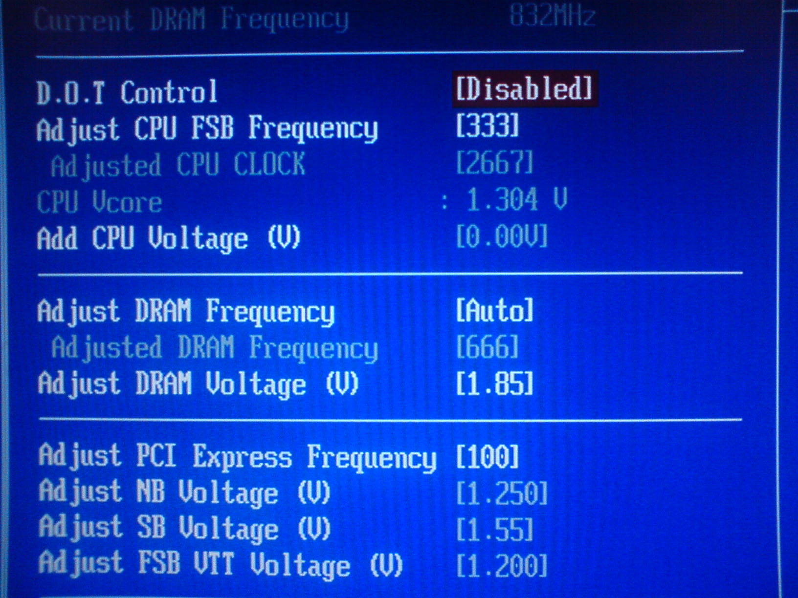

Hallo..
Jeg har ny pc og det virker som om jeg har noen problemer med rammen.
Se bilde.. Adjusted DRAM frequency: 666.
skal ikke denne stå på 800? med pc6400, 800mhz?
Det er kun rambrikke i slot 1, av den grunn at PC-en ikke starter om jeg setter i flere rambrikker.. noen som vet hva dette kan komme av?
help help..

Si at brikkene er satt opp til og gå 6400(800mzh)5.5.5.15 [email protected]
Dram freq:800mzh(400mzh cpu-z)
Dram voltage:2.0v
Nb voltage:1.4v
tCL 5 (CAS Latency 5)
tRCD 5
tRP 5
tRAS 15
Command Per Clock (CMD): 2 clock (2T)

Jeg har ikke prøvd noe enda, så problemet er altså ikke løst.
Men for ordens skyld (og kanskje til hjelp til dere):
Minnebrikktype: Corsair TWIN2X 6400 DDR2, 2048MB CL5
HK: MSI P965 NEO-F V2, P965, Socket-775,

Jeg satt opp til 2.1v
Maskinen bootet med 2 rambrikker, i port 0 og 1.
Etter et knapt minutt låste windows seg og jeg måtte ta strømmen. Maskinen ville ikke boote på nytt.
Jeg fant også ut at det bare er en av mine 3 rambrikker som vil fungere alene. De to andre vil ikke fungere alene en gang.

Problem løst..
Og hvordan. Andre kan ha nytte av din løsning.
Ved å følge Snippsat's råd.
Jeg skrudde CAS settings fra auto til manuell:
tRCD 5
tRP 5
tRAS 15
main volt til 2.0
