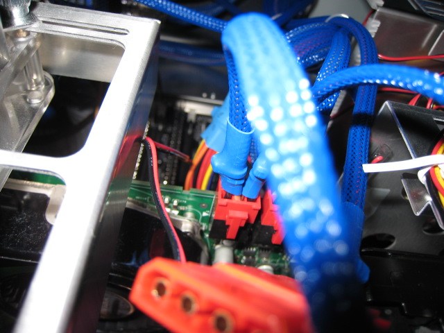

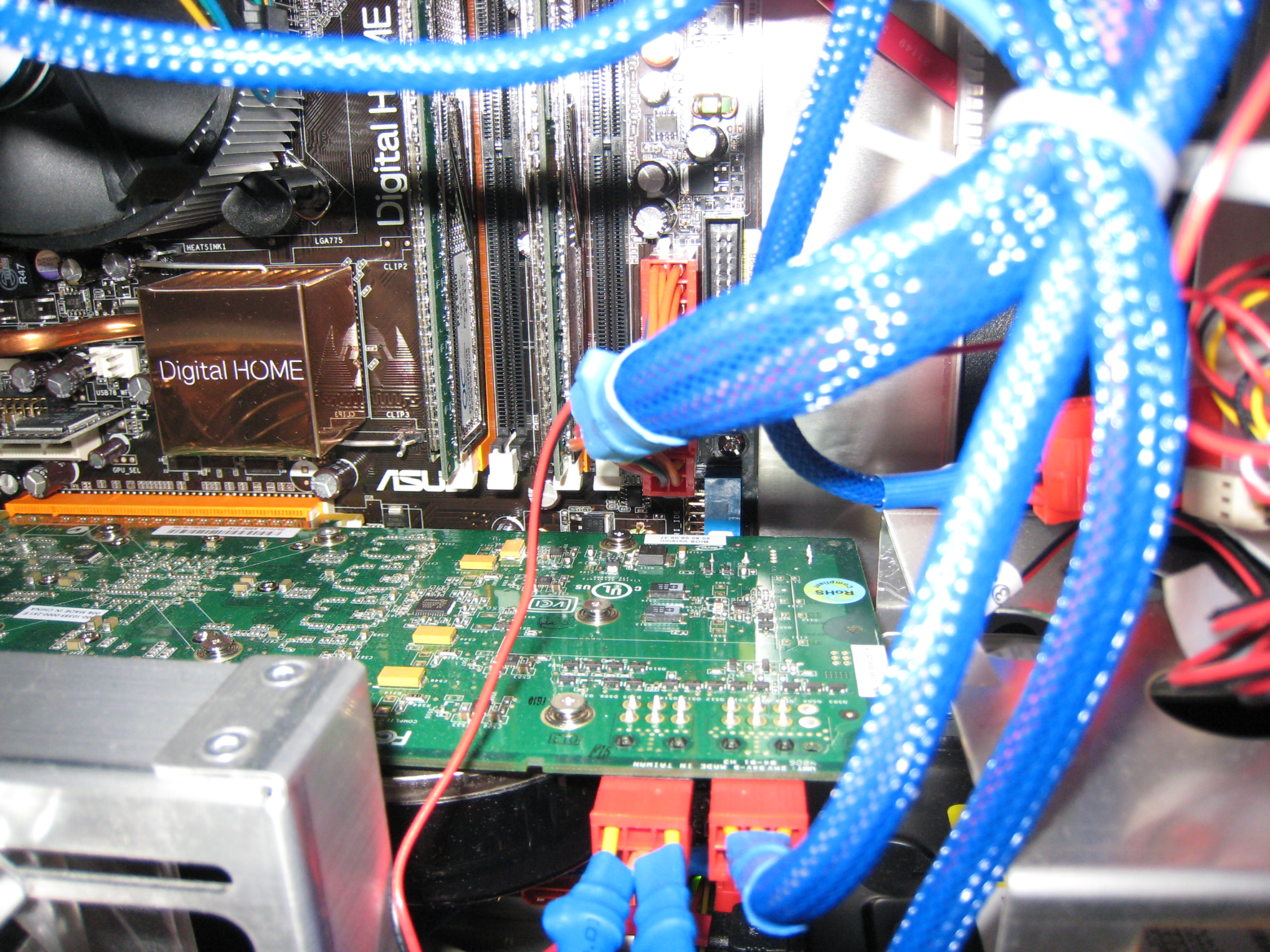

Hei Får melding om at Nvidia setter ned ytelsen pga. strøm mangel. Jeg har kun en kontakt fra Hiper 580w det er 2 stk. kontakter vedsiden av hver andre på kortet men skal begge brukes når en kjører med et skjerm kort ?
Griffin95
Griffin95
Begge kontaktene skal plugges i ja, du kan kjøpe overgang/adapter til kontakt nr 2.
Det er 2 stk 6pin PCI-E strømkontakter på 8800GTX.

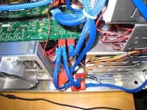

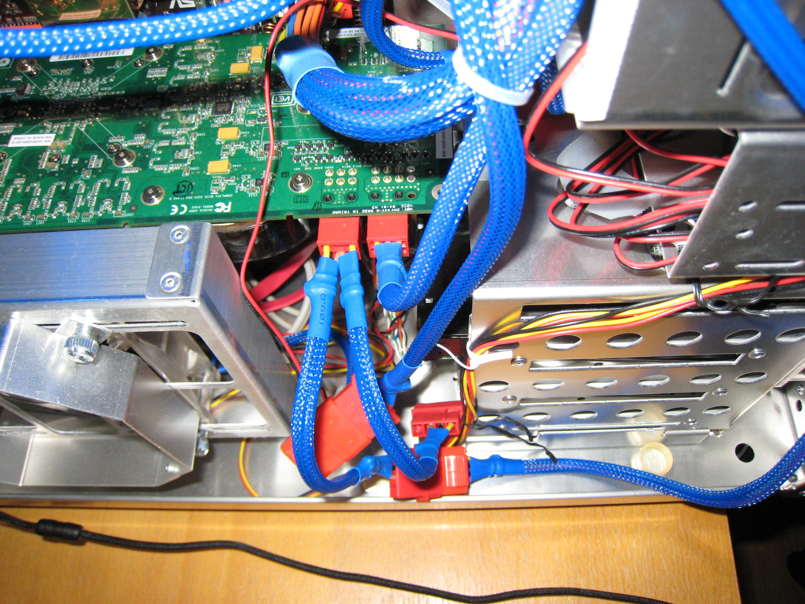

Takk for svar, det følger med en del ledninger til Hiper og jeg har en som passer kontakt nr.2 dvs. 6pim som splitter seg i 2 stk. flate skjøte stykker. Setter disse i den som skal gå direkte opp i HPU
Holder på nå
Griffin95
Takker igjen, dette gikk kjempe greit, nå kan jeg spille CS source også.........har bare hvert litt treg av meg dette her med ikke å fikse problemet. Kjente til dette fra jeg bygge PC-en og hadde en diskusjon ute men det kom ikke noe fasit dengang. Dårlige manualler når det gjelder akuratt dette med strøm også. Så det er jo en del som slitter litt med sort skjerm når de starter opp første gangen
