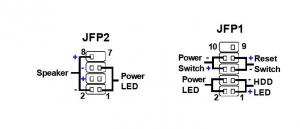

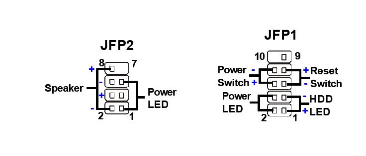

War Skrevet 13. januar 2008 Skrevet 13. januar 2008 (endret) Les i manualen , der står det hvordan jumere skal settes og hva som er feil om lysene på kortet lyser i visse mønstre osv. SW1 CMOS knappen er en knapp ved siden av batteriet som resetter biosen Ikke trykk på den før strømmen er av. Rund liten pressknapp under southbridge Om du legger bios oppdateringen på floppy ,cd eller minnebrikke må du stille 1 boot device etter hva du bruker. Og harddsk på 2nd. På hovedkortet har du JFP1, JFP2 kontakter relativt nederst og til høyre der du koblet ledningen fra power or reset knappen osv , er disse rett? Har strømmforskyningen din 20 eller 24 pin? Om 20 putt den høyest opp op hovedkortet altså pin 1 og 13 Endret 13. januar 2008 av War
