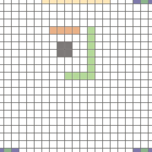

Wackamole Skrevet 10. januar 2008 Forfatter Skrevet 10. januar 2008 (endret) Skal du bare ha Rutenettet, eller plassene og alt? EDIT: Nå har jeg fikset rutenett med plasser og hele pakken, du trenger ikke og bry deg om de blå og grå plassene, siden disse ikke vil bli brukt. De oransje plassene er admin (vip) og de grønne er vanlige plasser. (Det skal være flere plasser, men vil lære litt, så tenkte jeg kunne ordne dem selv) Endret 10. januar 2008 av Famen
grimjoey Skrevet 10. januar 2008 Skrevet 10. januar 2008 (endret) har du plasser som en hestesko for eksempel legger du alle plassene inn i tabellen med koordinatene som id_x og id_y. prikken ligger på koordinat 1,2. for å legge inn plassen i tabellen bruker man INSERT INTO kalldenhvaduvil(id_x, id_y) VALUES(1, 2); edit: skjema og kode for å legge inn plasser da fikser du sikkert selv om du trenger det. er du interesert i å skrive objekt orientert (ikke min sterkeste side men kan bli interesant)? jeg vil gjøre minst mulig og la deg prøve å finne ut av ting selv. du må legge inn noen plasser i tabellen, lage kode for å endre status på en plass. legge til eller fjerne bruker (for å legge en bruker til en plass setter du bare bruker_id i plass tabellen til en bruker id i brukertabellen). kode for å tegne selve plassoversikten, markere plassene med farger avhengig av status, og lage areamap for at brukerene skal kunne klikke og bestille plass. alt dette etter hva du selv ønsker. for å tegne plassene spesifiserer du høyde og bredde på hver enkel plass. koordinatene i plass tabellen er en referanse til det øverste venstre hjørnet på en plass. $seat['width'] = 40; // oppgis i pixler $seat['height'] = 30; først må vi regne ut bredden og høyden på det kommende oversikts bildet. $res = mysql_query( 'SELECT MAX(id_x), MAX(id_y) FROM kalldenhvaduvil;' ); $row = mysql_fetch_row( $res ); $seat['totalwidth'] = $seat['width'] * $row[0]; $seat['totalheight'] = $seat['height'] * $row[1]; $img = imagecreatetruecolor( $seat['totalwidth'], $seat['totalheight'] ); $white = imagecolorallocate($img, 255, 255, 255); $black = imagecolorallocate($img, 0, 0, 0); imagefilledrectangle($img, 0, 0, $seat['totalwidth'], $seat['totalheight'], $white); // så må vi tegne firkanter for hver aktuelle plass. først hente database info $res = mysql_query( 'SELECT * FROM kalldenhvaduvil;' ); while ( $row = mysql_fetch_assoc( $res ) ) { $seats[] = $row; } foreach ( $seats as $s ) { $displace_x = $s['id_x'] * $seat['width']; $displace_y = $s['id_y'] * $seat['height']; imagerectangle( $img, $displace_x, $displace_y, ( $displace_x + $seat['width'] ), ( $displace_y + $seat['height'] ), $black); } ved nermere ettertanke kommer vi til å oversette koordinater fra tabellen til pixler ofte, så vi bør skrive en funksjon for det. men du må gjerne teste denne koden og avslutte med: header('Content-type: image/gif'); imagegif($img); imagedestroy($img); og se om det blir noe ut av det. ... legger meg nå, men titter innom i morgen. Endret 12. januar 2008 av grimjoey

grimjoey Skrevet 10. januar 2008 Skrevet 10. januar 2008 (endret) du har helt rett. har rettet det nå pluss et par andre feil. sikkert flere også. har ikke testet koden. det holder det bildet du lagde. jeg lagde et (styggere ) selv for å illustrere hvordan plassene skal legges inn i tabellen. jeg legger meg nå. er det noe du ikke forstår som jeg kan forklare nermere? håper du kommer litt i gang med dette og finner ut av en del ting selv. du kan forsøke å skrive en funksjon som oversetter koordinater fra tabellen til koordinater i bildet (koden finnes i innlegget mitt, du må bare forstå den og gjøre den om til en funksjon) // konseptkode function translate_seat_to_img(seat_x, seat_y, seat_width, seat_height) { return array(image_x, image_y); } Endret 10. januar 2008 av grimjoey
