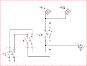

Skyax Skrevet 8. januar 2008 Skrevet 8. januar 2008 Hei Kan noen hjelpe meg med denne oppgaven? Fatter ikke en dritt! Det er først 3 lamper som skal kobles sammen sån at når du tykker den ene bryteren, så går alle sammen. Så skal det være sån at de to andre lampene skal gå på når du trykker inn den andre topolte bryteren. flerlinjeskjema.bmp (675 KB) Takker for hjelp:D

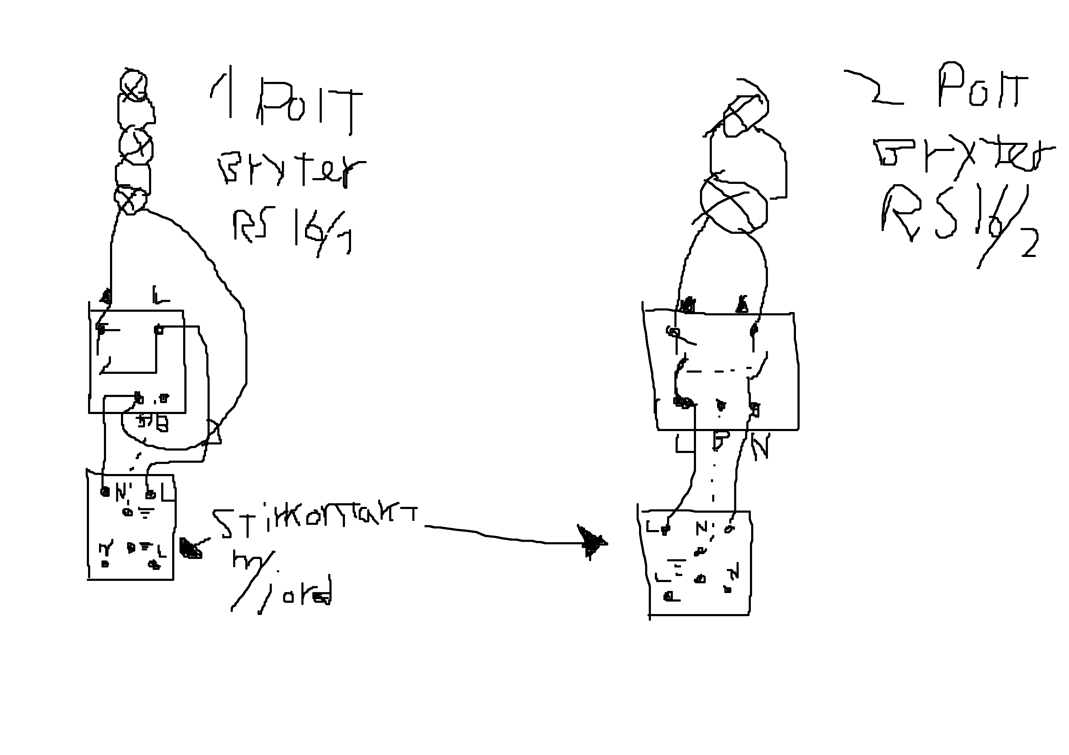

Sopps Skrevet 8. januar 2008 Skrevet 8. januar 2008 (endret) Hei Kan noen hjelpe meg med denne oppgaven? Fatter ikke en dritt! Det er først 3 lamper som skal kobles sammen sån at når du tykker den ene bryteren, så går alle sammen. Så skal det være sån at de to andre lampene skal gå på når du trykker inn den andre topolte bryteren. flerlinjeskjema.bmp (675 KB) Takker for hjelp:D Jeg går på 2 året elektrofag så jeg kan kanskje hjelpe deg. Først så lurer jeg på om det er snakk om lamper ute eller inne? altså så vil jeg vite om hvilken bryter du skal bruke. en og topolt bryter? altså det er 16/1 og 16/2. hva er alle de punktene på rekke der? som er tilkoblet L (brun) og N (blå). er det 3 lamper totalt eller 5? Endret 8. januar 2008 av Sopps

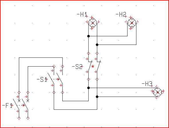

Sopps Skrevet 8. januar 2008 Skrevet 8. januar 2008 (endret) Hei Kan noen hjelpe meg med denne oppgaven? Fatter ikke en dritt! Det er først 3 lamper som skal kobles sammen sån at når du tykker den ene bryteren, så går alle sammen. Så skal det være sån at de to andre lampene skal gå på når du trykker inn den andre topolte bryteren. flerlinjeskjema.bmp (675 KB) Takker for hjelp:D her er et forslag flerelinjeskjema_3.bmp Endret 10. januar 2008 av Sopps
Sopps Skrevet 10. januar 2008 Skrevet 10. januar 2008 (endret) her er et forslag. det er mange måter å gjøre sånne ting. flerelinjeskjema_3.bmp se nest første post av meg. Endret 10. januar 2008 av Sopps
Skyax Skrevet 10. januar 2008 Forfatter Skrevet 10. januar 2008 Fattet egentlig ikke dit Sopps.... aldri hat noe sånt:P Men takk for hjelpen:) Din var nesten rett Kuffe... men glemte å si at den midterste lampen skulle være for seg selv. Takker:D
Sopps Skrevet 11. januar 2008 Skrevet 11. januar 2008 Fattet egentlig ikke dit Sopps....aldri hat noe sånt:P Men takk for hjelpen:) Din var nesten rett Kuffe... men glemte å si at den midterste lampen skulle være for seg selv. Takker:D tegningen var litt rotete. jeg pleier å tegne det sånn for det hjelper forståelsen når det er rette linjer. 2 polt bryter så blir det 2 polt brudd. begge fasene blir bruddt. med 1 polt bryter så blir bare det 1 brudd. gå på elko sine hjemmesider så går du på produkter-brytere-RS 16/1-koblingskjema. her er skjema for bryteren. da skal du klare å løse oppgava selv. det blir det samme som jeg har laget.
