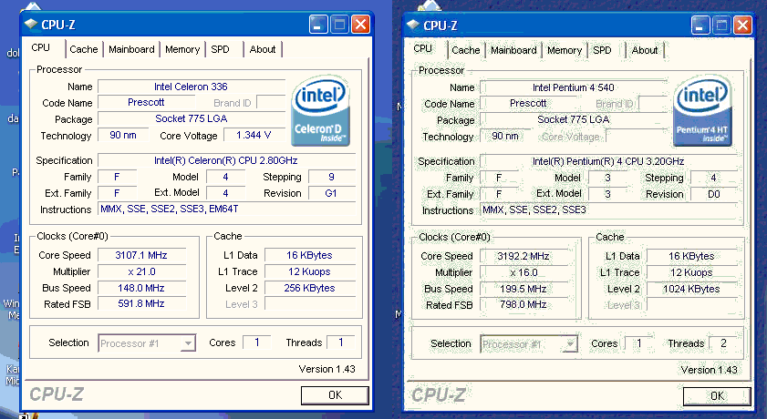

Celeron 2.8Ghz eller Pentium 4 3.19Ghz
Jeg har en Celeron 2.80Ghz (overklokket til 3.11Ghz) I min pc nå.
Og Mamma sin pc har en Pentium 4 3.20 Ghz.
Kan jeg bare bytte prosessor?
Kan det bli noen problemer?

Celeron og pentium er begge deler Intel, så det er lett nok å svare ut ifra det.
Det vi derimot må vite er om sokkelen er den samme på begge cpuene
viste19: leste du førsteinnlegget i det hele tatt? :roll:
sn0dig: Om du bare kan bytte over, avhenger om begge maskinene bruker samme sokkel. Om begge maskinene bruker Socket 478, eller LGA 775. Det må du finne ut først.

Hvordan finne ut det?

Prøv everest.
hehe jaja leste d ;P bruker amd eg :p så eg kan ikje intel merker men sama d , d e ka socket du må finna nå :p
Du kan jo lasta ner CpuZ ( www.google.com :p Søg på cpuz :p Fuste så kåmme
så finne du d der
K-orm: Last ned og installér Cpu-Z. Se hva det står under "Mainboard".
Socket står jo på den første siden der!
Det er samme socket på begge.
Den ene pc er HP og når jeg skrur den på kommer det Pentium 4 merke, hva sker når jeg putter inn en Celeron?
og må jeg kjøre inn XP på nytt etter jeg har bytte?
Kommer det til og bli noe problem her?
Beklager dårlig SS på den ene!
Endret av lobfredd
Begge prosessorene er i samme "familie" (Prescot). Du trenger ikke å gjøre noe som helst med Windos installasjonene. Det skal heller ikke være nødvendig å oppgradere BIOS.
Pass på å være nøye når du settet på kjøleribbene etterå ha byttet prosessor. Hvis den ikke sitter skikkelig på vil du få dårlig kjøling.

>Er du sikker på at det ikke vil skje noe med pc'ene etter på?
(er det verdt og gjøre det? da mener jeg: er Pentium 4 merkbart bedre enn den celeron?)

Ja, Celeron er mye dårligere.. Lavere FSB, mindre minne, m.m.
Ps. du må nok rengjøre kjølerene og hive på kjølepasta etterpå.

Hva er kjølepasta, Jeg skal jo bare bytte prosessor er det ikke der fra før?
Jo det er kjølepasta eller "thermal pad" "tape" der fra før.
da behøver vell ikke jeg og tenke mer på det? ( det som er der holder vel? )

Det er sikkert gammelt, tørt, litt for mye, og av dårlig kvalitet.

P4´en til mora de er MYE raskere enn celeronen din. Men før du bytter så kjøp deg litt kjølepasta slik at du kan bytte ut den gamle som ligger der fra før. Husk å rens kjøler og cpu før du påfører ny pasta.
Pasta kan kjøpes hos alle nettbutikker som selger datautstyr.
Kondensfjerner/isopropanol (shell/statoil osv) er veldig bra å bruke til å vaske bort gammel kjølepasta.
Link til hvordan man påfører ny pasta (eksempel)
