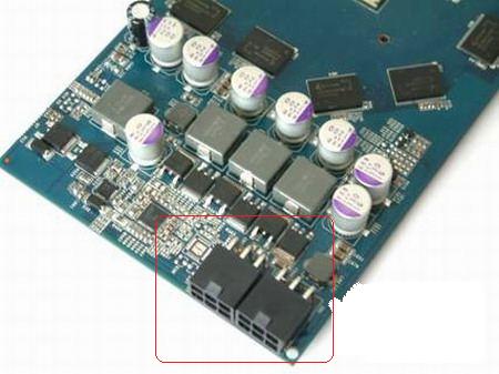

Har du satt i 1-2 6pin kontakter med strøm i skjermkortet?
Om det skal være det.
