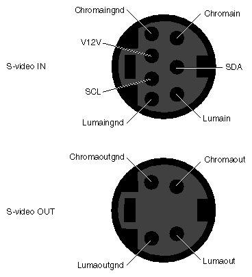

NubiexD Skrevet 6. januar 2008 Forfatter Skrevet 6. januar 2008 Vis dere ser på vedlegget! Den øverste delen av bildet er slik grafikk-kortet sin del ser ut! Den nederste er slik Scart-kontakten sin del ser ut, hva slags kabel trenger jeg da :S Er det noen forskjell!?

Gaut1 Skrevet 7. januar 2008 Skrevet 7. januar 2008 Mitt ser akkurat likt ut. Du trenger da en s-video kabel. Den ser forøvrig ut som på det nederste på bildet. http://www.clasohlson.no/Product/Product.aspx?id=21966127 Fant en annen sak du kan bruke. S-video kabel og scart adapter i ett, med lyd kabel. http://www.clasohlson.no/Product/Product.aspx?id=15330296
