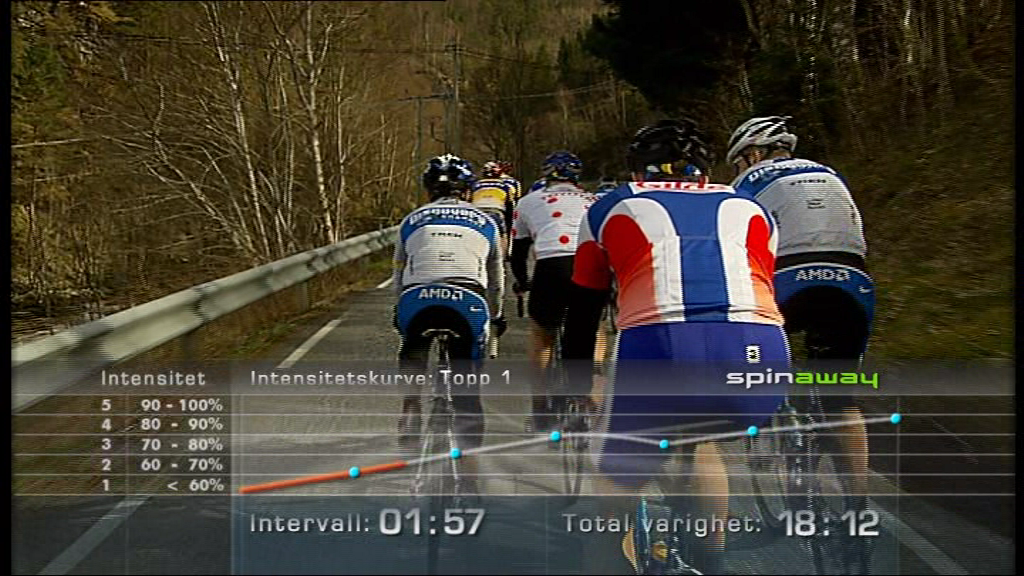

fendah Skrevet 5. april 2009 Forfatter Skrevet 5. april 2009 Takk for hjelpen wo0ly! Hele prosjektet har dessverre blitt lagt litt på is frem til nå så har ikke fått testet det ut ennå. Legger med et bilde av hvordan jeg kunne tenke meg at det skal se ut. Noen som vet hvilke programmer som trengs for å få til dette? Takker på forhånd for alle svar!
