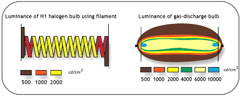

gxi Skrevet 4. januar 2008 Skrevet 4. januar 2008 (endret) Xenon krever automatisk høydejustering.Mange ulovlige sett som selges på Finn. Vær obs. NEI!! Ettermontering av "xenon" er utelukkende forbudt uten at hele lykta byttes til godkjent lykt som er godkjent med ønsket pæreteknologi. Ferdig. Det finnes ikke unntak. Det finnes INGEN lykter godkjent for både halogen og "xenon". ALLE sett som selges med Hx-pære er ulovlig å montere, fordi det finnes ikke godkjente lykter som benytter halogensokler og utladningspærer (afaik). Nå har jeg aldri kjørt en bil med ettermontert "xenon", men jeg skal likevel påstå at man ikke bør tro på reklamene til slike kits. Jeg har ganske mange ganger studert hvordan lysspredningen blir når slikt ettermonteres. Resultatet er ofte en helt feil lysspredning, og ofte at der det skal være lite lys, der blir det mye lys, og der det skal være mye lys blir det middels mye lys. Dette er grunnen til at det blender ved ettermonterting i nærlys. Grunnen til dette ligger i forskjellen på hvordan lyset kommer fra en gjødetråd, og hvordan det kommer fra en lysbue ("xenon"). En glødetråd i en billyspære er typisk en coilet, spiralformet, tråd som er festet på to eksakte punkter (feil punkt gir feil spredning). Lyset fra denne tråden er slik at det aller meste går 90 grader ut fra tråden, mens noe går til sidene. Maks lys ligger midt på tråden (hvitt lys), mens minimum lys ligger ytterst (gulaktig lys). Det en typisk halogereflektor gjør er å ta lyset som går til siden og strø det dit det skal være lite lys (rett forran bilen, og til sidene), og reflektere de punktene med maks lys rett forover eller dit det skal være maks lys. En halogenreflektor vil alltid blande mye på lyset, fordi jo mer blandet det er, jo hvitere vil det virke. En xenon-pære funker slik at det står to elektroder mot hverandre med en spesifisert avstand. Mellom disse dannes det en lysbue. Det er ingen kontakt mellom elektrodene, så det er ingen glødetråd. En lysbue vil typisk bøye seg oppover pga. varm gass vil stige. I motsetning til halogentråden vil derfor en xenon-bue være noe bøyd. Dette er noe en reflektor godkjent for xenon tar hensyn til. Ytterst på lysbuen ved elektrodene er det mest lys, og dette lyset går alle veier, ikke 90 grader i forhold til lysbuen slik halogen. Det lyset som ligger der er et ganske sterkt blått lys. Det lyset som ligger midt på lysbuen vil en xenonlyskaster distribuere dit det skal være minst lys (rett forran bilen, samt ut til siden), mens det som ligger ytterst på lysbuen blir distribuert dit det skal være maks. En oppsummering av mye teknisk stoff er at en xenonpære funker absolutt motsatt av en halogepære, så tross markedsføringen av at lysbuen er plassert på samme sted som halogentråden, så blir lysspredningen helt feil. Typisk lysspredning er maks lys rett forran bilen og rett ut til sidene, mens mindre forover. Det gir akkurat samme effekt som det å kjøre med tåkelys. Man tror man har bedre lys, fordi man ser bare rett nedover, men i virkeligheten ser man kortere enn med halogenpærer fordi mesteparten av lyset ligger bare rett forran bilen. Endret 4. januar 2008 av jonepet

Zalo Ultra Skrevet 19. januar 2008 Skrevet 19. januar 2008 Xenon krever automatisk høydejustering.Mange ulovlige sett som selges på Finn. Vær obs. NEI!! Ettermontering av "xenon" er utelukkende forbudt uten at hele lykta byttes til godkjent lykt som er godkjent med ønsket pæreteknologi. Ferdig. Det finnes ikke unntak. Det finnes INGEN lykter godkjent for både halogen og "xenon". ALLE sett som selges med Hx-pære er ulovlig å montere, fordi det finnes ikke godkjente lykter som benytter halogensokler og utladningspærer (afaik). .... En oppsummering av mye teknisk stoff er at en xenonpære funker absolutt motsatt av en halogepære, så tross markedsføringen av at lysbuen er plassert på samme sted som halogentråden, så blir lysspredningen helt feil. Typisk lysspredning er maks lys rett forran bilen og rett ut til sidene, mens mindre forover. Det gir akkurat samme effekt som det å kjøre med tåkelys. Man tror man har bedre lys, fordi man ser bare rett nedover, men i virkeligheten ser man kortere enn med halogenpærer fordi mesteparten av lyset ligger bare rett forran bilen. jonepet, du virker som en ivrig motstander av ettermontert xenon... Kan du fortelle meg hva som er så galt med å montere xenon i linselys? Disse blender jo ikke, uansett hva som er bak de. Du kan putte linsene foran et lysrør, eller holde de opp mot sola, den jevne cut-off linjen er der uansett og sørger for at man ikke blir blendet. Det eneste som ikke blir optimalt med ettermontert xenon i linselys er jo at lysbildet som legger seg på vegen ikke blir dannet slik det er tenkt. Dette er da ingen trafikkfare er det vel?
gxi Skrevet 19. januar 2008 Skrevet 19. januar 2008 (endret) Det sier bare at du ikke kjenner til hvordan en lyskaster blir designet. Det er ikke slik at det hives en parabol bakpå pæra med en linse foran, og ferdig. De første lyskasterdesignene var slik, men ikke nå lengre. En "linselykt" eller en prosjeksjonslykt er ikke bare en linse som forventer at tilfeldig lysbilde prensentert fra baksiden. Linsa står for èn oppgave, og det er å spre det allerede konstruerte lysbildet ut, altså en spredelinse. Selve lysbildet blir ikke i noen som helst form konstruert av linsa, men av reflektoren på baksiden. Reflektoren er designet slik at den skal gi et perfekt lysbilde basert på hvordan tråden/lysbuen distribuerer lyset, i tillegg til å ta hensyn til at alt lyset ikke har samme farge, og ikke kan bli distribuert samlet. En reflektor blir designet for å spre lys overalt, ikke bare der du ser det er tydelig opplyst. I tillegg skal alle punkter i lysbildet ha forskjellig lysdistribusjon. Det sier seg f.eks selv at det trengs mer lys distribuert til de punktene som skal ligge 80 meter foran, mens det trengs svært lite f.eks 5 meter forran. Ingen av dagens lysteknologier gir et helt jevnt lys. En glødetråd har svakt lys helt inntil elektrodetilkoblingene, og svært mye lys på midten av tråden, mens en lysbue har svært sterkt lys akkurat rundt elektrodene, men lite lys på midten. Dette brukes ved at en halogenreflektor sprer lyset fra midten dit det skal være mye lys, og det som ligger helt ytterst dit det skal være mest lys. Lyset som spres rett ut til siden på en halogenpære spres dit det skal være svært lite lys, f.eks til strølys (som må være der, men skal være i svært liten grad). Det sier seg selv at en reflektor for lys basert på lysbuer må være totalt motsatt. Det er en grunn til at om du ligger bak en bil med ettermontert xenonlys, enten det er linselys, eller gamle lykter, så ser det ut som at bilen kjører med tåkelys. Det er ikke fordi cut-off-grensen er blitt endret på, men fordi reflektoren forventer et helt annet lysbilde enn den for levert. En grei regel er at jo nyere en reflektor er, jo mer tar den hensyn til hvordan lyskilden sprer lyset. Det er derfor en gammel lykt faktisk vil gi et vesentlig dårligere lys, selv om det benyttes akkurat samme pæretype. Endret 19. januar 2008 av jonepet
