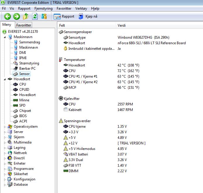

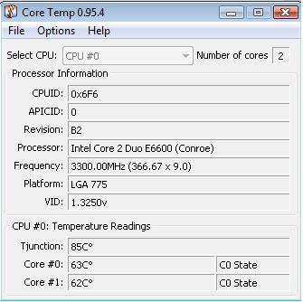

Tandamram Skrevet 31. desember 2007 Skrevet 31. desember 2007 (endret) Leker litt med klokking, og til å være en nybegynner har jeg kommet til et resultat jeg er ganske fornøyd med, sett bort ifra temperaturen. Har klokket litt før, men er fremdeles grønn når det gjelder spenninger på CPU, NB osv. Det er en E6600 jeg leker med, som da går stock på 2.4. Kjører den nå på 3.3 (366x9) og maskinen virker veldig stabil. Har kjørt Prime95 i ca. en time nå, og tenker å la den stå utover natten. Tidligere når jeg har prøvd Orthos/Prime95 har jeg fått error etter alt mellom et kvarter til en halvtime, men etter litt leking med volt så ser det altså ut til å ha ordnet seg. Har følgt med på CoreTemp mens Prime har kjørt, og maks temp har vært 68 grader, noe jeg forstår er litt for varmt. Er det noen som har noen tips til hva jeg kan justere for å få ned temperaturen litt, og fremdeles beholde stabiliteten? Maskinvare som er relevant er som følgende: C2D E6600 eVGA 680i SLi 4x 1GB Corsair 6400 (CL4) Vcore står nå på 1.35 og volten til minnet står på 2.2. Har også satt en FSB-voltgreier til 1.4. Alle disse er satt manuelt, og det var etter disse forandringene at Prime forstatte å kjøre uten feil. Dette er stort sett de forandringene jeg har gjort, og hvor kunnskapene mine begrenser seg. Legger ved noen skjermbilder, så får dere kommentere hvis dere har forslag til forandringer/forbedringer. CPU-Z Edit: Må bare tilføye at det er en Zalman CNPS9500 som står på CPU. Har tatt av viftereguleringen på den, og det ser ikke ut til at det funker særlig bra å styre hastigheten fra BIOS. Hører ihvertfall ingen forskjell... Endret 31. desember 2007 av WonderStivi
Tandamram Skrevet 31. desember 2007 Forfatter Skrevet 31. desember 2007 Jeg hadde håpet at forummedlemmene skulle flokke seg rundt akkurat denne posten for å svare, men den gang ei For å svare på mitt eget spørsmål, så har jeg stilt ned vcore til 1.325. Den lille forandringen gjorde et utslag på temperaturen, så håper den går like stabilt. Fortsetter å kjøre den nedover til den blir ustabil, for så å stille den opp igjen til stabilt nivå. Gjør det samme med den andre FSB-voltgreia

**dp** Skrevet 3. januar 2008 Skrevet 3. januar 2008 hvis 63 grader er under load, så er det helt normale temps!
Tandamram Skrevet 3. januar 2008 Forfatter Skrevet 3. januar 2008 Heisann! Har finjustert en del siden første post. Husker ikke nøyaktig hva vcore står på akkurat nå, men kjørte 12 timer med Prime, og maks temperatur var da 62 grader. Ligger mellom 40-42 idle, og så jeg er stort sett fornøyd med resultatet. Prøvde meg såvidt på å klokke minnet (som i dag kjører på 400x2, 4-4-4-12), men da fikk jeg såvidt kjørt Prime i en halvtime. Skal poste mer detaljer rundt klokkingen i morgen og alle specs på maskinen, så får jeg heller se om jeg kan tyne den for litt mer. Takk for svar!

Tandamram Skrevet 5. januar 2008 Forfatter Skrevet 5. januar 2008 Får gi litt mer detaljer rundt klokkingen da. Vcore står på 1.35 fremdeles i BIOS. Går jeg ned på den så blir den ikke Prime-stabil. CPU går stabilt på 366x9, og her sliter jeg med å komme videre. Øker jeg FSB så nekter den enten å starte, eller det skjer andre forstyrringer som at musen slutter å virke etc. Absolutt makstempertatur under disse innstillingene er 62 grader, og 39-42 på idle. Minnet ser jeg er spec'a til å kjøre på 2 volt, så det kan jeg nok stille litt ned. Har ikke hatt en vellykket overklokking av minnet (at Prime kjører 12 timer), så det er satt til 800 på 4-4-4-12. Leste om at en del revisjoner av dette minnet er Micron-brikker, så hadde vært spennende å skvist ut litt bedre timings eller øke frekvensen. Må også bare oppklare at i førsten posten så tok jeg feil av innstillingene på vcore. De var da høyere enn 1.35 (i BIOS), noe som forårsaket den "høye" temperaturen. Nå står den på 1.35 i BIOS (viser da 1.31-1.33 i Everest) og temperaturen er som sagt mye bedre.
PerUlv2 Skrevet 5. januar 2008 Skrevet 5. januar 2008 Temperaturene dine er helt greie med tanke på at du har en Zalman 9500 - den er grei nok, men ikke til ekstrem overklokking, vil du ha bedre temperaturer og/eller pushe klokkinga ytterligere må du nok investere i f.eks en Thermalright Ultra 120 Extreme
