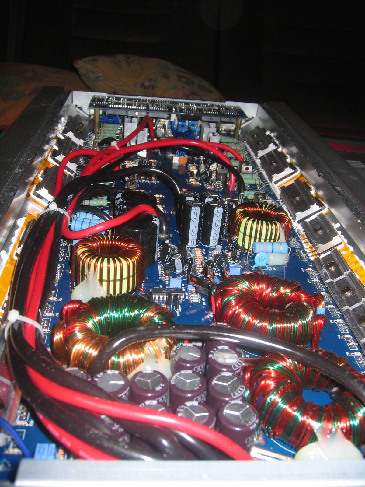

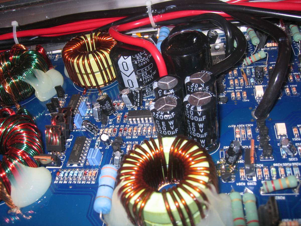

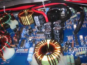

Jeg åpnet nå forsterkeren for å se om det var noen kondensatorer som bulet ut, og ser at de 2 største buler ut en god del.
post-34143-1199069780_thumb.jpg post-34143-1199069787_thumb.jpg post-34143-1199069795_thumb.jpg
Disse skal vel ikke bule slik som de gjør?
Hvilken funksjon har disse kondensatorene, og er det mulig å kjøpe og lodde på nye selv?
Noen som vet pris på disse kondensatorene isåfall, og hvor man får kjøpt de?
Takker for alle svar. :)

Synes forresten det var vanskelig å se ut i fra bildene dine om noen av kondensatorene bulte mye.

Det jeg egentlig lurte på, var nå om kondensatorene SKAL se slik ut eller ikke.
Jeg tror faktisk ikke at det er noe galt med disse. Det er jo ikke noen sprekker eller lignende.
Det lukter heller ikke noe galt, så regner med at de er i orden. ?

Jeg er litt i tvil angående kondensatorene dine.
Normale elektrolyttkondensatorer skal ikke bule, som f.eks de mindre du kan se på forsterkeren med aluminiumstopp.
De 2 som buler er derimot glatte og fine, så det ser nesten ut som om de er laget slik fra fabrikk (har ikke toppen med innebygget svekkelser).
