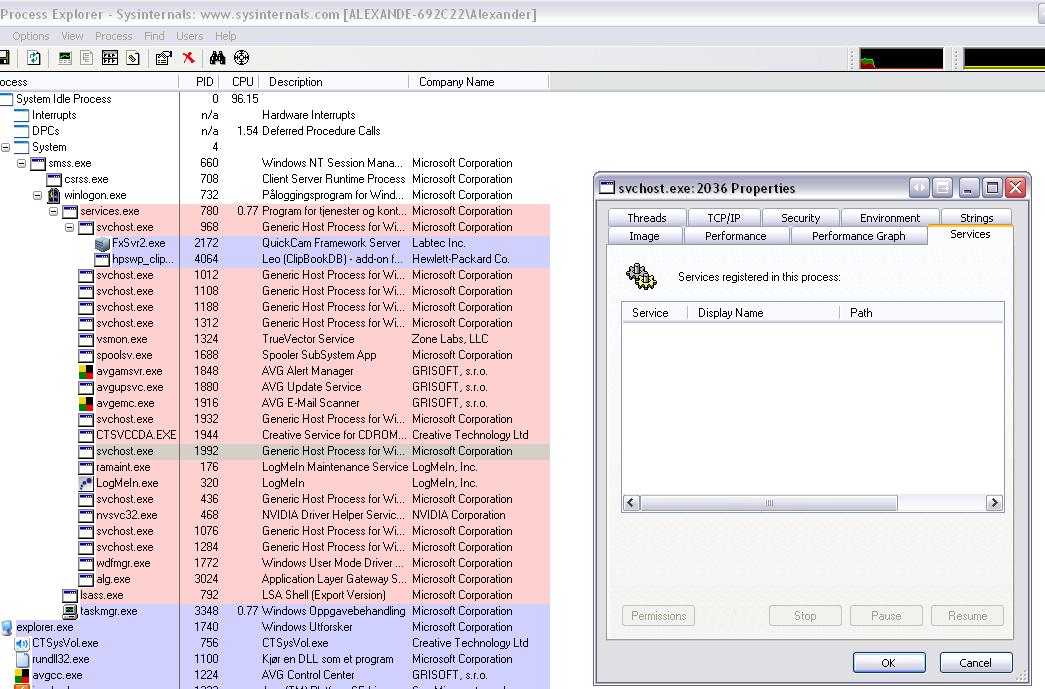

-Shark- Skrevet 28. desember 2007 Forfatter Skrevet 28. desember 2007 Update: Her er den som stjeler prossesorkraften, hva gjør jeg med den? HELP :!:

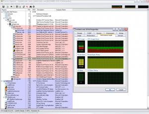

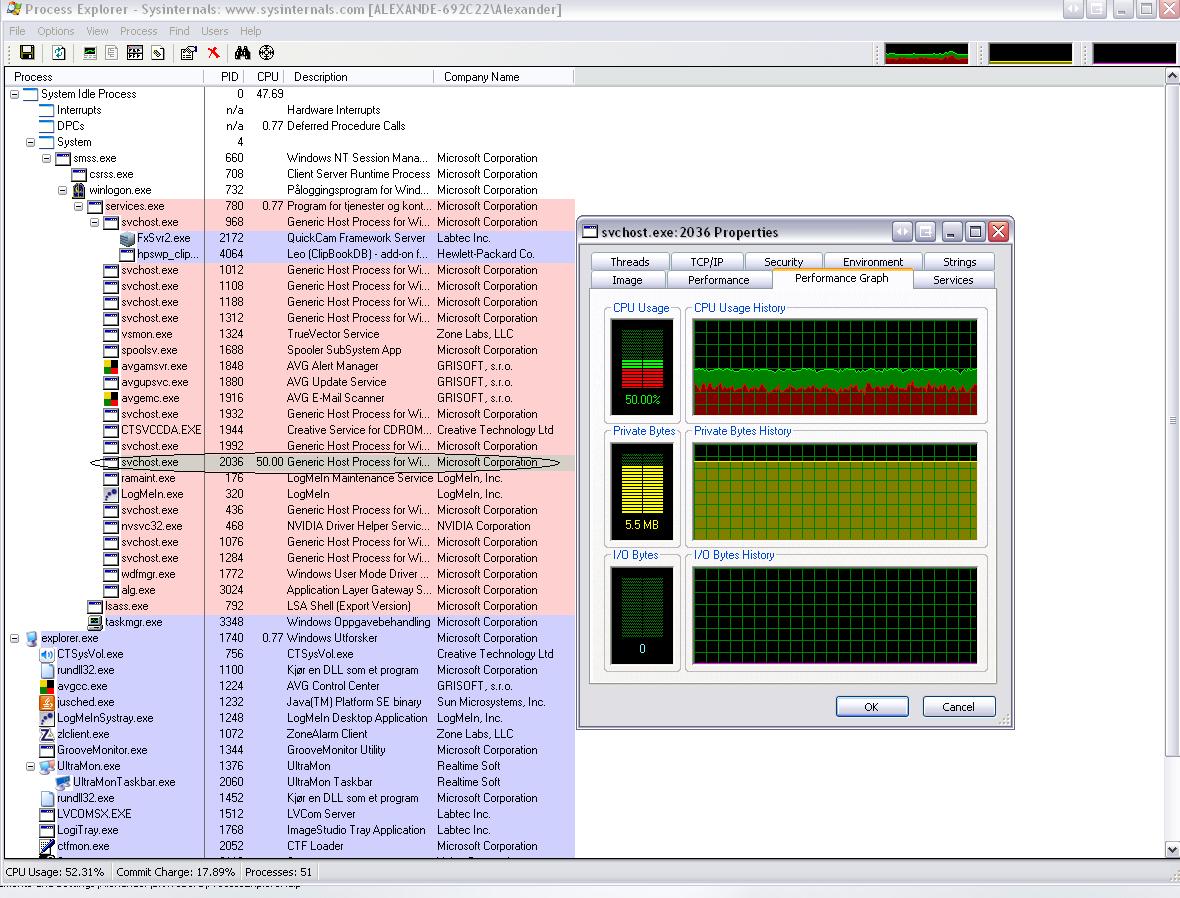

-Shark- Skrevet 28. desember 2007 Forfatter Skrevet 28. desember 2007 Merkelig... Gikk hit: Trykka da på det som sto der før jeg fikk tatt bilde, deretter STOP. Det som stå var noe med Netverk HP Service. Dette kan jo stemme, for jeg kjøpte en ny printer for en uke sia. Innstallerer programvare til den, blant anner skulle den ha trådløst netverk. Men hvordan kan jeg få stoppet denne permanent? Må jeg virkelig gå inn der vær gang?
maheath Skrevet 28. desember 2007 Skrevet 28. desember 2007 I Process Explorer: Klikk på "View -> Select columns" - så krysser du av for "Command line"... da ser vi litt mer info. ;-)
norbat Skrevet 28. desember 2007 Skrevet 28. desember 2007 (endret) Hvis du åpner fanearket Services (i svchost.exe:2036 Properties), ser du hvilken tjeneste som bruker denne. (og det hadde du gjort ...) Endret 28. desember 2007 av norbat
norbat Skrevet 28. desember 2007 Skrevet 28. desember 2007 (endret) For å slå av denne tjenesten kan du fra Start->KJør, skrive: services.msc. Derfra finner du aktuelle tjeneste, dobbeltklikk på tjenesten og under oppstartstype setter du 'Deaktivert'. (Men du bør sjekke hvilken funksjon denne tjenesten har, da den kan ha betydning for om skriver vil virke ordentlig som nettverksskriver.) Endret 28. desember 2007 av norbat
