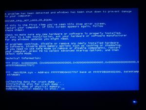

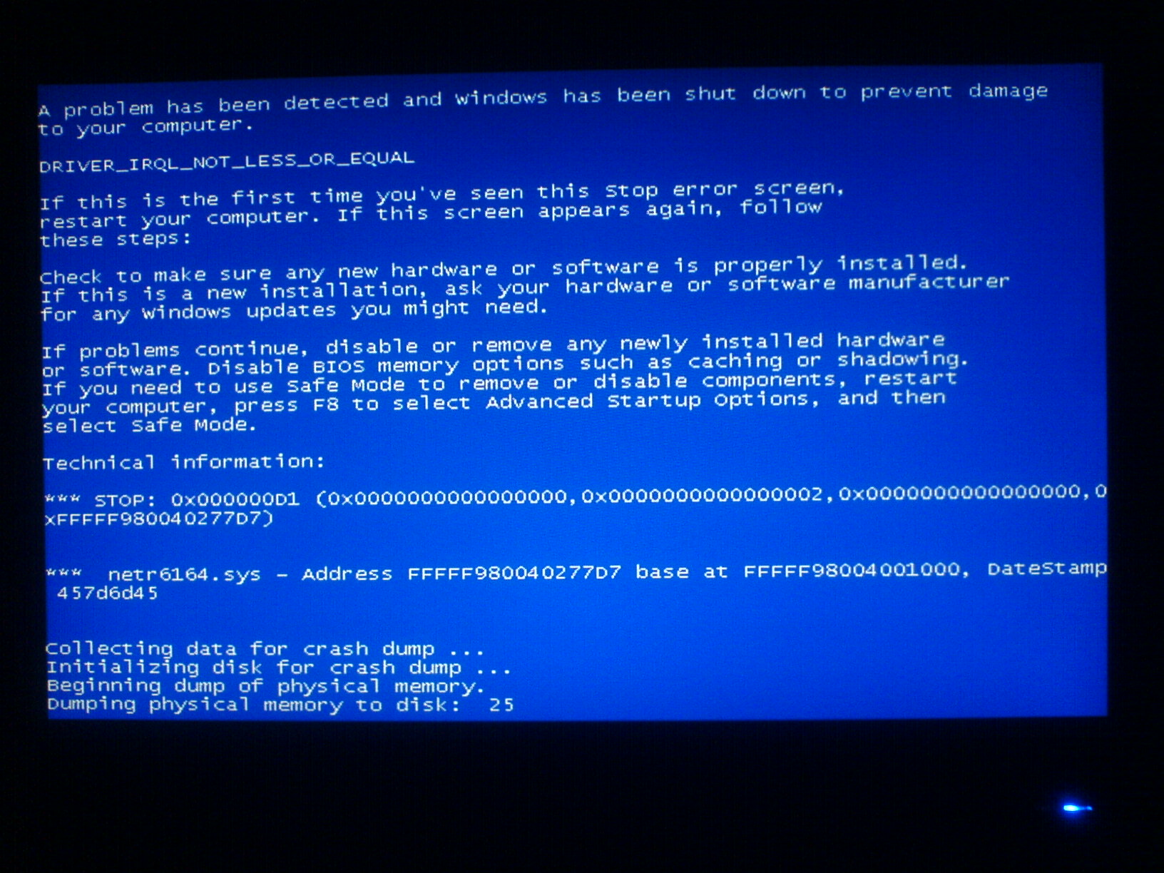

bantex28 Skrevet 28. desember 2007 Forfatter Skrevet 28. desember 2007 nå har jeg tatt bilde av feilen. noen som vet hva dette er? det skjer når jeg spiller counter strike 1,6. pcen pleier å dette av nettet i ca 30 sec. regelmessig når jeg spiller, og noen ganger kommer denne bluescreenen. noen som vet hva det kan være?
snippsat Skrevet 28. desember 2007 Skrevet 28. desember 2007 (endret) Stop: 0x0000000D1 errors are caused by .... Quote: The system attempted to access pageable memory using a kernel process IRQL that was too high. The most typical cause is a bad device driver (one that uses improper addresses). It can also be caused by caused by faulty or mismatched RAM, or a damaged pagefile Nå blir det referert til en fil netr6164.sys Finner ikke så mye info om den. Er vel driver til nettverket ditt. Det er et vanlig problem at vista ikke takler drivere. Har du vista 64bit? den er veldig sensetiv og må ha rett driver. Men start med memtest86+ 1.70 I bios sett korrekt spenning og timings for minne ditt. Boot cd--velg memtest86+ 1.70-- Kjør et par pass,kun 0 feil er ok her Dette må du gjøre for og få det ut av veien. Viss det er feil her ja da du funnet feilen. Test da 1 og 1 brikke. Ikke feil må du prøve og avinstallere det som har med netr6164.sys Eller prøve og finne ny driver. Endret 28. desember 2007 av SNIPPSAT
bantex28 Skrevet 28. desember 2007 Forfatter Skrevet 28. desember 2007 men dette forekommer jo bare når jeg spiller counter strike. kan det ha noe med det å gjøre da?
snippsat Skrevet 28. desember 2007 Skrevet 28. desember 2007 (endret) Du spiller vel online? Så da har det vel det med nettverk og gjøre. Nesten sikker på at det er driver problem. Vista64bit må ha riktig driver,dette bør jo all vite som innstalerer 64bit. Du må også teste minne og si om det var bra. Endret 28. desember 2007 av SNIPPSAT
bantex28 Skrevet 28. desember 2007 Forfatter Skrevet 28. desember 2007 testa minne i memtest86 1.70. kjørte 1 pass(vet ikke hvor lenge jeg burde kjøre testen). fikk ingen feil. vet at jeg må ha 64bits drivere, men hvis det hadde vert nettverksdriveren som var feil, da hadde det vel ikke funka i det hele tatt?? det funker jo fint til vanlig. det er bare under counter strike det går galt. ja jeg spiller online.

snippsat Skrevet 1. januar 2008 Skrevet 1. januar 2008 Ok når du spiller offline skjer det ikke? http://www.techpowerup.com/atitool/ Scan for artifacts,se om du får bluescreen. Nå tror jeg det er driver til nettverk eller samarbeid med brannmur som kan gi feil. Slå av alt med brannmur-antivirus prøv og spill. Prøve og finne nye drivere til netteverket ditt. Prøve en annen nettverkløsning,ja virker det da så er problemet funnet. Det er jo mye billig,angrerett er 14 dager som et tips
