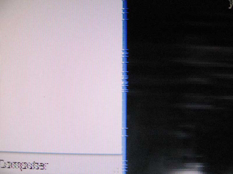

En slektning av meg kjøpte en Asus VW222U 22" LCD-skjerm for ca. en uke siden. Skjermen er skarp og fin, men ofte er bildet fullt av horisontale linjer. Linjene beveger seg raskt. Det ser ut til at linjene dukker opp etter at skjermbeskytteren har stått på en stund. Så forsvinner de gradvis i løpet av en halvtime eller så. Linjene er ikke synlige på skjerm-menyen. Skjermen er koblet til med VGA-kabel. PC-en har et integrert skjermkort fra Intel av litt eldre dato. Noen som har en ide om hva som kan være årsaken?

Den står på 60 hz, og riktig oppløsning. Har skrudd kabelen godt fast, men det kan jo hende at kabelen er dårlig. Har oppdaterte skjermdrivere også, og har prøvd å stille på alt mulig av skjerminnstillinger. Skal prøve å finne en annen kabel.
Sikkert FINE instillingen som ikke har "landet riktig". Kjør "autoadjust" (på enkelte modeller må man holde knappen inne et par sekunder for å få aktivert den) og det vil ordne seg. Du må kanskje aktivere den 2 ganger om autoadjust lander feil også. Bytter du om til DVI istedet, så vil dette forsvinne, da det forekommer kun på analoge innganger.
Heisan, har samme skjermen og har et litt annet problem.. Jeg ser veeeldig svake grønne vertikale linjer! Helt til venstre på bildet til trådtarter ser du noe liknende..
Nei, har prøvd autoadjust mange ganger. Det ser ut til å ha en sammenheng med skjermbeskytteren. Etter at jeg byttet skjermebeskytter og satte skjermen til å slå av baklyset få minutter etter at skjermbeskytteren kommer på, har problemet forsvunnet.
