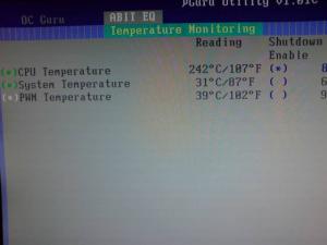

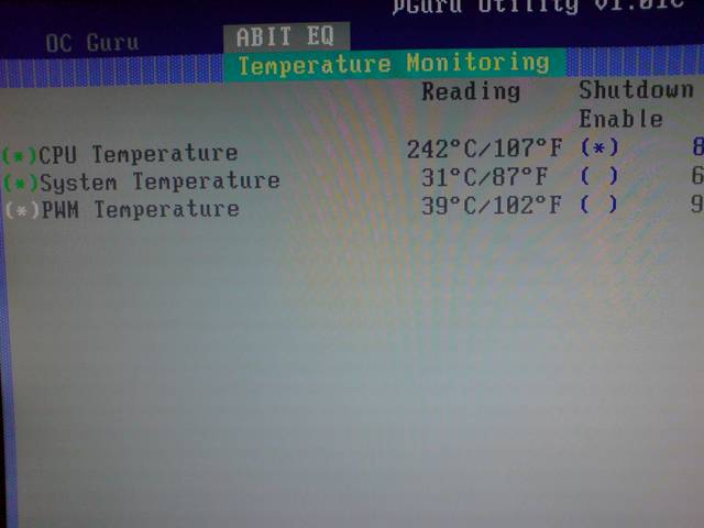

Maskinen min har begynt å fryse helt tilfeldig. Kan gå fem minutter, kan gå to timer.
Var inne i uGuru menyen i BIOS. CPU tempertaturen ligger der på 44 grader (noe jeg syntes er høyt for en e6600 med zalman kjøler). Plutselig så spratt temperaturen opp til 242 (ja: to-hundre-og-førti-to) grader!! .. buggy hovedkort? Har bare hendt meg en gang. Har også brukt SpeedFan til å lese av temperaturer i windows. Alt så ut til å være bra, men her for noen minutter siden så viste plutselig SpeedFan en "System" temperatur på -61 grader!.
Har tatt av CPU vifte, fjernet og lagt på ny kjølepasta... ikke at det hjalp noe men.
Er hovedkortet mitt litt defekt tro?

Tror nok HKet er litt defekt. Ta kontakt med der du har kjøpt hovedkortet, og forklar saken. Så får du sikkert nytt hovedkort. Du kan jo også prøve med nye drivere, selv om jeg tror ikke det skal ha så mye å si.
"CPU tempertaturen ligger der på 44 grader (noe jeg syntes er høyt for en e6600 med zalman kjøler)"
44 grader ikke høyt, det er helt normal temperatur.
