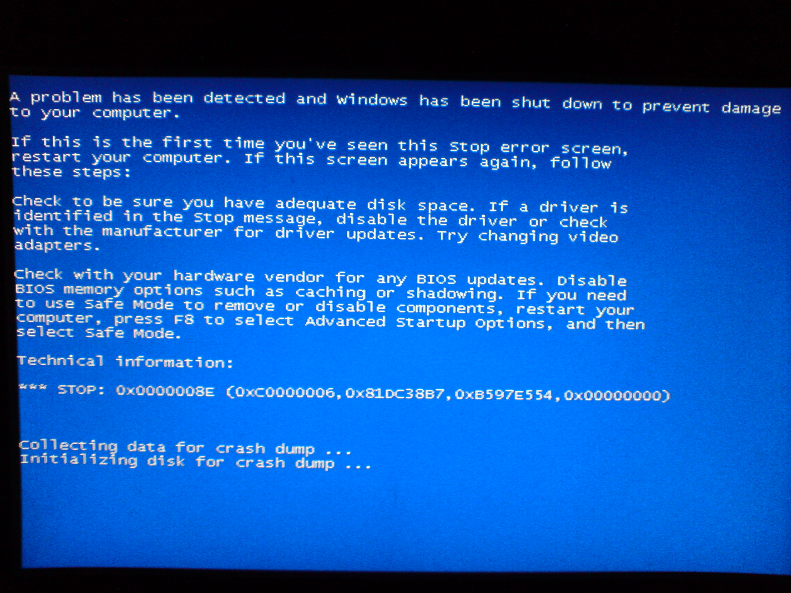

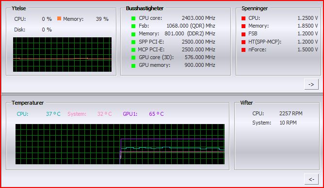

Neddo Skrevet 24. desember 2007 Forfatter Skrevet 24. desember 2007 (endret) Kjøyrte memtest no (Memtest86+ v1.70 - 01.14.07) og den fann ikkje noke feil, noke anna tips på feil? Legger med ei oversikt over spennig og tempratur, får opp ein blåskjerm her er bilde av den og. Endret 24. desember 2007 av Neddo
snippsat Skrevet 26. desember 2007 Skrevet 26. desember 2007 (endret) Jo kan hjelpe litt. Vi startet med og sett opp bios riktig(viktig for 680i) Og først må du ha nyeste bios her er 4gb problemet fixet for flere typer minne. Og aldri bruk windows for bios uppdate. Dette med minnet og 4gb er et kjent problem. http://www.ocztechnologyforum.com/forum/sh...ead.php?t=32305 http://www.ocztechnologyforum.com/forum/sh...ead.php?t=30654 Klikk for å se/fjerne innholdet nedenfor .....TEMPLATE....... AI Tuning: Manual Nvidia GPU Ex: Disabled LinkBoost: Disabled FSB - Memory Clock Mode: Unlinked x FSB - Memory Raio: 9 FSB (QDR), Mhz: 1200----( 300FSB) øker litt til 2.7ghz Actual FSB (QDR)1200mzh MEM (DDR), Mhz: 800----(400mzh) Actual MEM (DDR), Mhz: 400mzh Vcore Voltage: Set bios 1.4v------mål med everest ligge på runt 1.3v til cpu. Memory Voltage:set 1.975---- 2.0v------for høy spenning system ustabil. 1.2v HT Voltage: 1.35v NB Core Voltage: 1.4v------------for varm system ustabil. SB Core Voltage: Auto CPU VTT Voltage: 1.4v DDRII Controller Ref Voltage: AUTO DDRII Channel A Ref Voltage: AUTO DDRII Channel B Ref Voltage: AUTO tCL (CAS Latency 5------OCZ DDR2 PC2-6400 SLI-Ready Edition tRCD 4 tRP 4 tRAS 15 Command Per Clock (CMD): 2 clock (2T) Advance Memory Settings tRRD: AUTO tRC: AUTO tWR: AUTO tWTR: AUTO tREF: AUTO Async Latency: AUTO CPU Spread Spectrum: Disabled PCIE Spread Spectrum: Disabled MCP PCIE Spread Spectrum: Disabled SATA Spread Spectrum: Disabled LDT Spread Spectrum: Disabled CPU Internal Thermal Control: Disabled Limit CPUID MaxVal: Disabled Enhanced C1 (C1E): Disabled Execute Disable Bit: Disabled Virtualization Technology: Disabled Enhanced Intel Speedstep Tech: Disabled LDT Frequency: 5x PCIEX16_1 Frequency (Mhz): 100 PCIEX16_2 Frequency (Mhz): 100 PCIEX16_3 Frequency (Mhz): 100 SPP<->MCP Ref Clock, Mhz: 200 Endret 26. desember 2007 av SNIPPSAT
KeyStroke Skrevet 26. desember 2007 Skrevet 26. desember 2007 (endret) Ingen som har noken forslag? http://msdn2.microsoft.com/en-us/library/ms794023.aspx# Kanskje dette kan hjelpe. Kjører du 32bit windows med 4gb ram så kan det jo hende dette skjer; 0xC0000005: STATUS_ACCESS_VIOLATION A memory access violation occurred. Endret 26. desember 2007 av KeyStroke
snippsat Skrevet 26. desember 2007 Skrevet 26. desember 2007 (endret) Ja husk og uppdate win. Da får du med denne patchen http://support.microsoft.com/kb/929777 Nå har du vel ikke hatt noen STOP 0x0000000A coder. Har skrevet en del guider for 680i. Du kan se på my faq 680i(signatur) Ligger en minneguide der for 4gb. Endret 26. desember 2007 av SNIPPSAT
KeyStroke Skrevet 26. desember 2007 Skrevet 26. desember 2007 Ja husk og uppdate win.Da får du med denne patchen http://support.microsoft.com/kb/929777 Nå har du vel ikke hatt noen STOP 0x0000000A coder. Har skrevet en del guider for 680i. Du kan se på my faq 680i(signatur) Ligger en minneguide der for 4gb. uff, får skylde på for mye å drikke i Jula (dårlig gangsyn).
