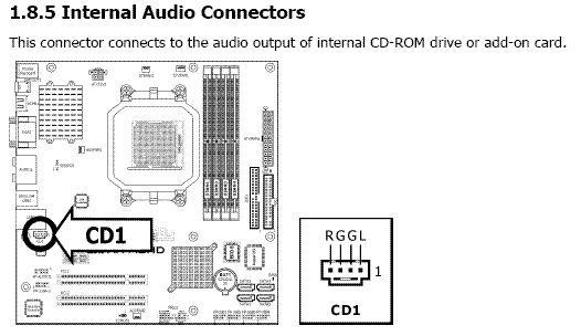

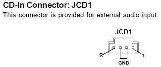

Ved studering av hardware layout på de to hovedkortene ser det ut som om denne pluggen er den eneste muligheten:
MSI
Abit
Denne pluggen brukes vanligvis for å koble sammen CD-rom med hovedkort for lydavspilling av musikk-CD'er. Ser ut som MPC er en hjemmelaget forkortelse bare brukt av norske nettbutikker. Mon tro hva det er en forkortelse for?
