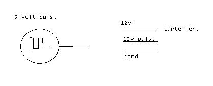

forsterke signal fra 5 til 12 volt.
skal forsterke ett signal fra 5 til 12 volt ..
antar at man kan bruke en transistor av noe slag men finner ingen fornuftig måte å koble.
illustrasjon..
5v puls skal forsterkes , og videre inn på turtellern

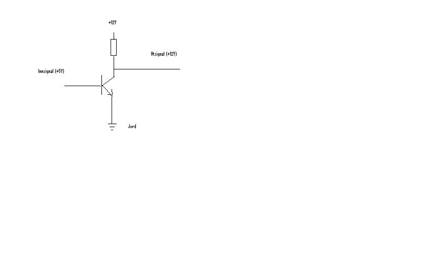

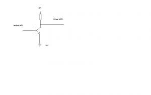

bruk en motstand som pull-up, og en transistor for å dra signalet lavt når det skal være det.
alså: 12V -> mostsand -> ut signalet ditt -> transistor -> jord.
koble så 5 volt signalet til transistoren. Vil virke fint med en NFET transistor, men da vil denne kretsen invertere signalet ditt, så da må du ha en inverter forran om det er kritisk.
PS: hvor bra dette virker kommer litt ann på hva som er koblet til på utgangssignalet...
Endret av Dr_VingTor
Ok, misforstod den første posten din littegrann. Blir selvsagt slik Dr_VingTor forklarer. Rablet ned i paint det han forklarte for å tydeliggjøre hva han mener. (Med en bipolar NPN vel og merke, for enkelhetsskyld.)
